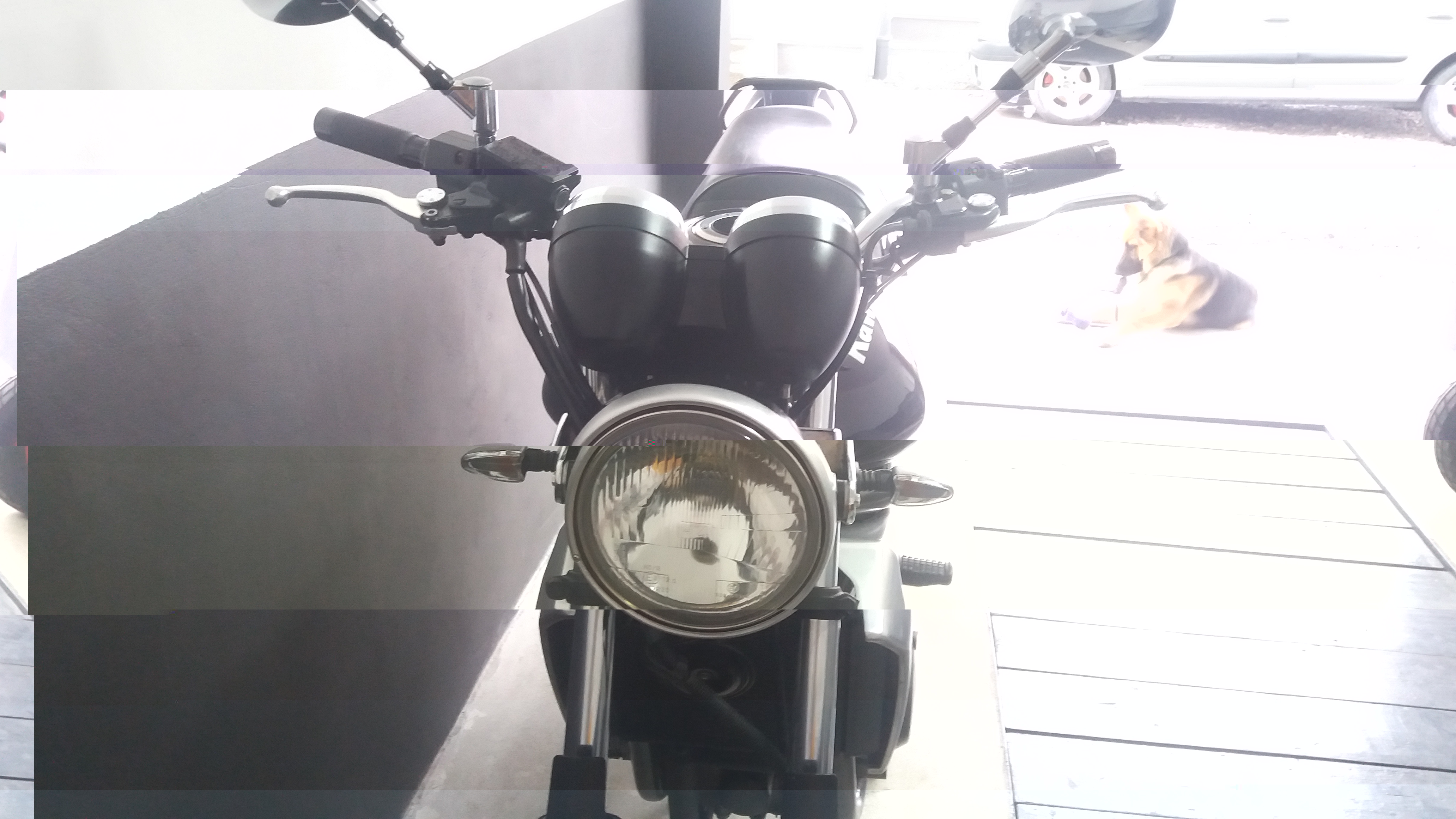

Wrzucam obiecane foty, wczoraj zmontowałem wydech po malowaniu kolektorów na czarno, wypaliłem kolejno 1 min, 2, 5, 10, 20, 30 i potem przejazdzka. Farba dymiła tylko przy wypalaniu do 20 min. Potem przy 30 i po jeździe nic nie kopciło. Na razie nic złego sie z nią nie dzieje i mam nadzieje, że przetrwa długo.
Zdjęcia oczywiście bez liftingu
