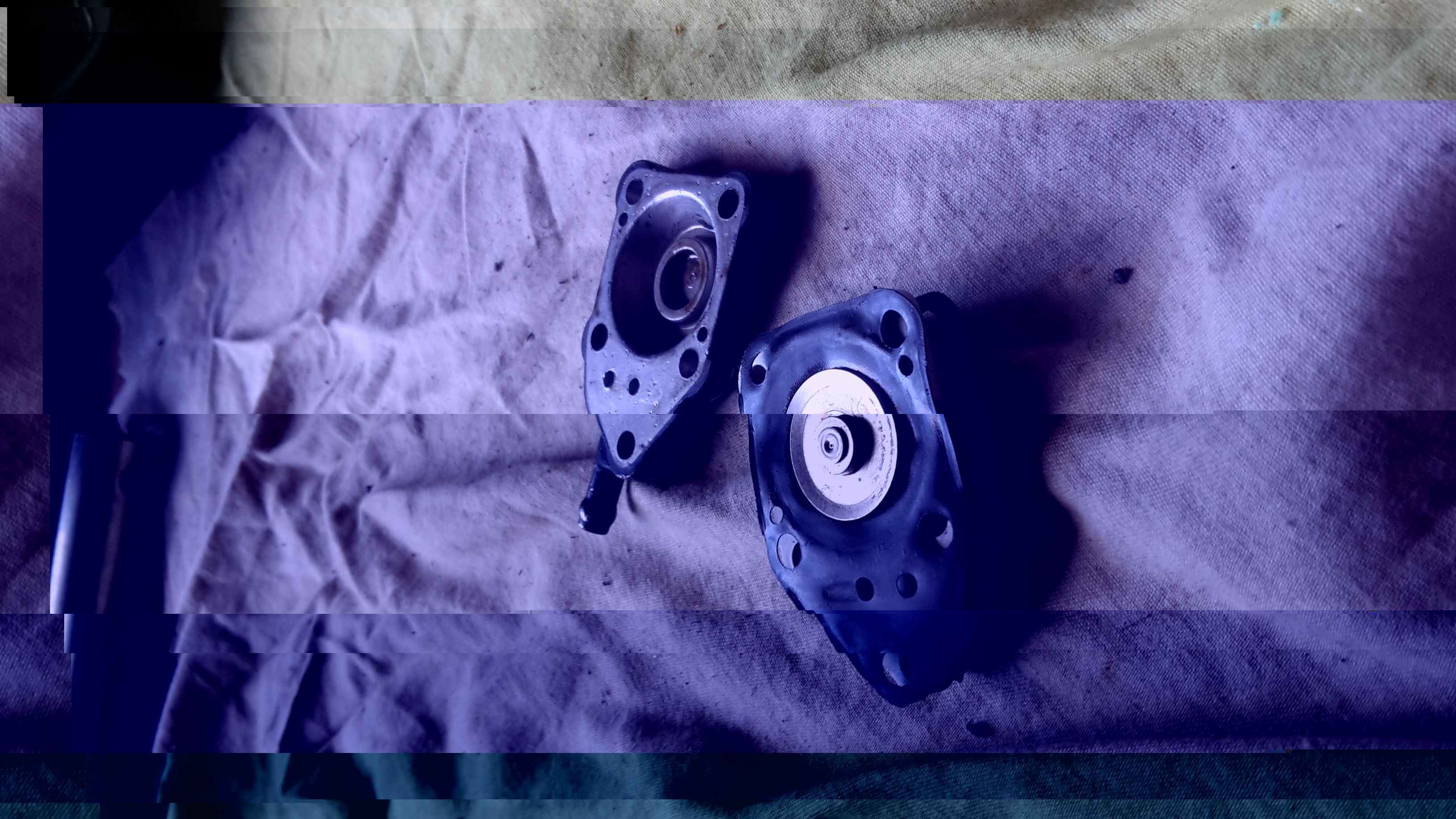

wyczytałem, że może to być albo kranik albo moduł zapłonowy (jakoś go się sprawdza ze stroboskopem, ktoś to robił?). Na wszelki wypadek rozkrecam jeszcze raz i sprawdze gaziory.
a moze nie napelniaja sie komory paliwem i trzeba blachy na plywakach odgiac?
Na dole zdjecia membrany kranika, wg mnie są ok ale pewny nie jestem.

Kranik najlepiej zdiagnozujesz jak przełączysz na PRI - wtedy leje cały czas. Jak problemy zostaną to kran możesz wykluczyć.
Ja bym obstawiał gaźniki albo świece - nie wiadomo, czy nie jest zdmuchiwana iskra. Spróbuj zmniejszyć co nieco przerwę na elektrodzie.
