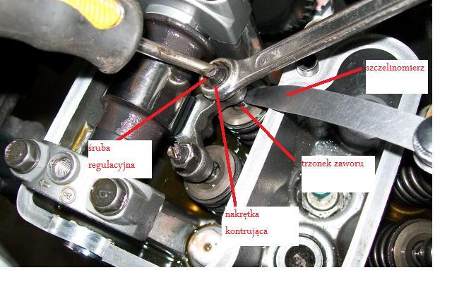

4.Przystępujemy do regulacji zaworów na pierwszym cylindrze:
Potrzebne będą – szczelinomierz, krótki wkrętak płaski i klucz oczkowy „10”
Powiedzmy, że zaczynamy od zaworów ssących, czyli tych bliżej tyłu motocykla.
Luz na nich powinien wynosić 0,13-0,18 mm.
Wybieramy listek 0,15 na szczelinomierzu i wsuwamy pomiędzy śrubę regulacyjną i trzonek zaworu. Listek powinien się dość ciasno przesuwać. Jeżeli tak nie jest (listek nie chce „wejść” lub przesuwa się luźno) regulujemy
Następnie sprawdzamy luz na zaworach wydechowych pierwszego cylindra. Nie zmieniamy położenia wału korbowego, krzywki wałków rozrządu na pierwszym cylindrze skierowane są do góry, w „okienku” znak „T”. Luz zaworów wydechowych powinien wynosić 0,18-0,23mm, dlatego na szczelinomierzu wybieramy listek 0,20. Dalej metodyka ta sama jak dla zaworów ssących.
