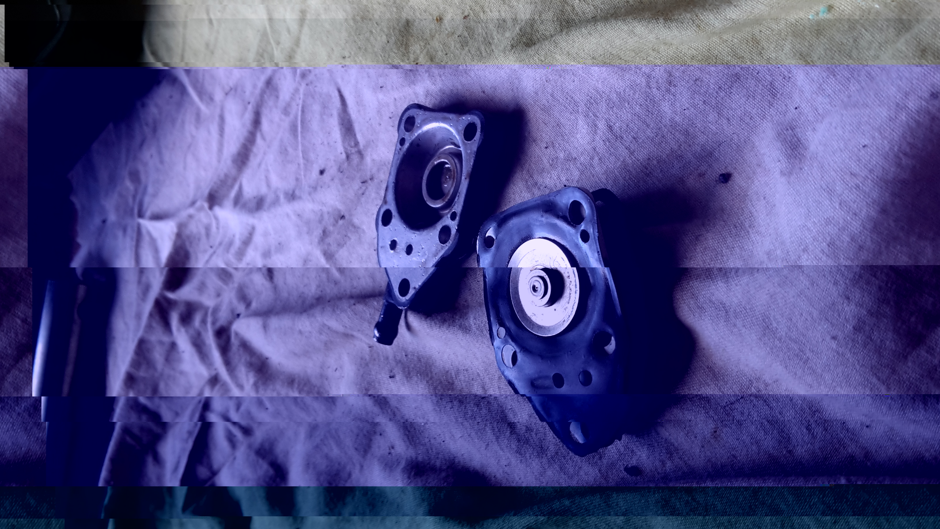

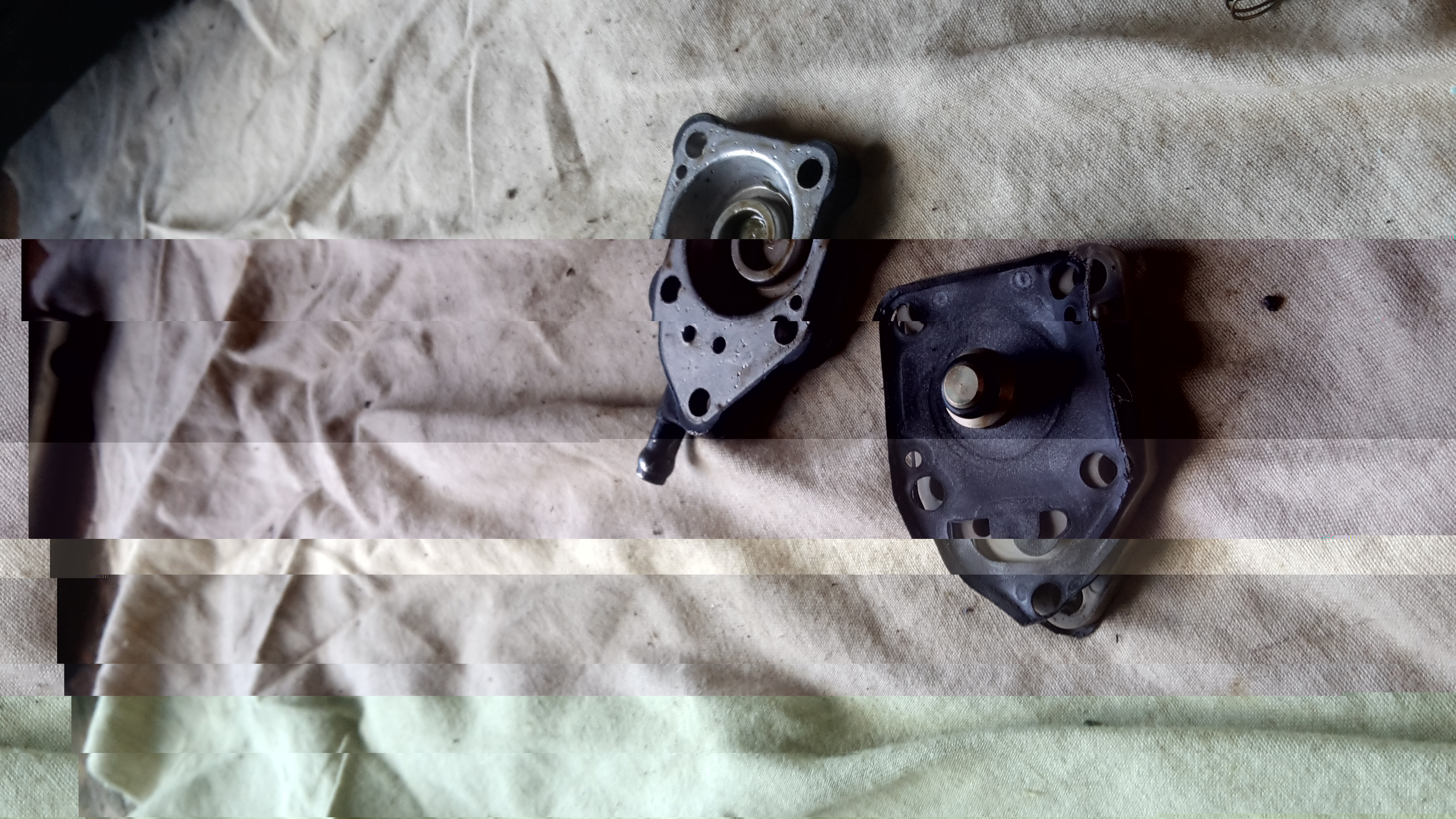

Witam,
niedawno wyczyściłem gaźniki, ustawiłem odpowiedni poziom paliwa, zsynchronizowane. Filtr powietrza czysty, wszystko szczelne, nie dostaje się lewe powietrze nigdzie ani nie ucieka.
Motocykl fajnie pojeździł z 70km i nagle w trakcie jazdy stracił moc. Ledwo dał się rozbujać do 80kmh i nie mógł przekroczyć 5tys rpm. Obie rury wydechowe gorące (czyli napewno pracują oba cylindry - ?) Wróciłem do garażu, sprawdzam świece - kolor kawy z mlekiem, iskra jest.
Ktoś poradzi?
freeelemon
-- 03 Lip 2017, 10:34 --
wyczytałem, że może to być albo kranik albo moduł zapłonowy (jakoś go się sprawdza ze stroboskopem, ktoś to robił?). Na wszelki wypadek rozkrecam jeszcze raz i sprawdze gaziory.
a moze nie napelniaja sie komory paliwem i trzeba blachy na plywakach odgiac?
Na dole zdjecia membrany kranika, wg mnie są ok ale pewny nie jestem.

Kranik najlepiej zdiagnozujesz jak przełączysz na PRI - wtedy leje cały czas. Jak problemy zostaną to kran możesz wykluczyć.
Ja bym obstawiał gaźniki albo świece - nie wiadomo, czy nie jest zdmuchiwana iskra. Spróbuj zmniejszyć co nieco przerwę na elektrodzie.
