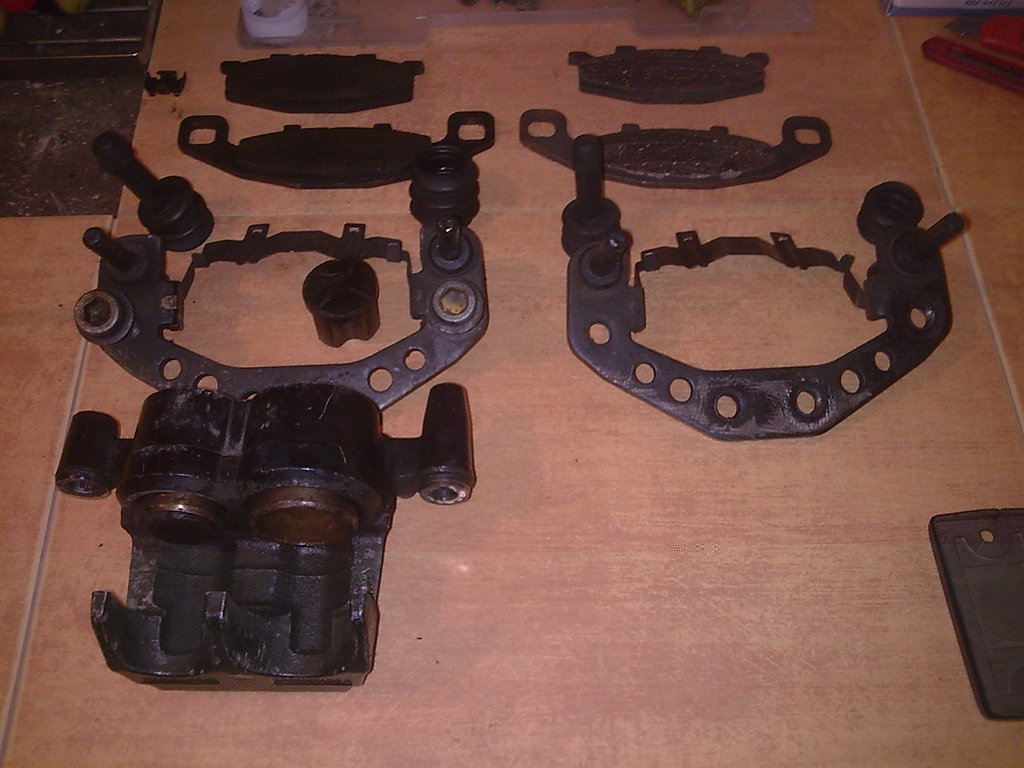

Re: Jarzmo zacisku hamulcowego
Jarzmo to miejsce w ktorym zamontowane sa klocki hamulcowe, ktore naklada sie na tarcze.
Tak wygląda rozebrany zacisk hamulcowy ER-5. Te półksiężyce to na 99% jarzmo
kup cały zacisk na allegro z jakiegoś rozbitka.
pamiętaj by kupić zacisk z wersji poliftowej, bądź z zr7 (na lewą stronę)
pasować będzie bez problemu. Nowszy zacisk jest wydajniejszy od starego więc poczujesz różnicę w hamowaniu
