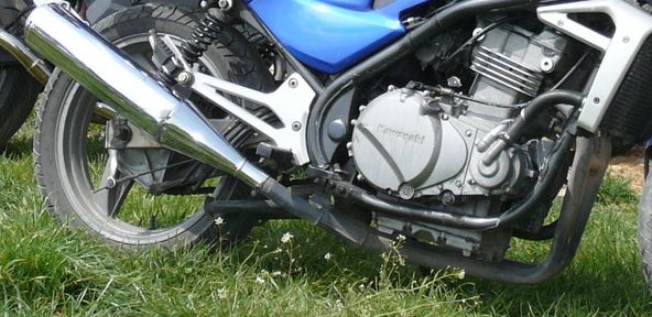

Jaką macie średnicę końcówki kolektora (tam gdzie wchodzi tłumik) ?
W wątku przejawiało się 60 mm, natomiast z moich pomiarów wychodzi 40 mm. Zastanawiam się czy to oryginalny rozmiar w Twister 2001, czy coś było już kombinowane.
Chciałbym zamówić Montii T15G, bo tłumik z jakim kupiłem ER-5 to jest jakaś masakra
 Ledwo się trzyma, cały się trzęsie podczas jazdy, powyżej 4 tys. obrotów boje się, że wybuchnie.

U mnie jest 60 mm średnicy. 40 mm to mają może te dwie rury od strony cylindrów. Zarzuć fotkę, bo sam ciekaw jestem co Ty masz tam zamontowane?

Znalazłem napis na tłumiku, to jakiś Motad MZER5, znalazłem producenta: http://www.motad.co.uk/motad/images/pro ... zer5k1.jpgSzczęka pisze:U mnie jest 60 mm średnicy. 40 mm to mają może te dwie rury od strony cylindrów. Zarzuć fotkę, bo sam ciekaw jestem co Ty masz tam zamontowane?
Moto pochodzi z Anglii, więc pewnie ktoś tam go zamontował, jak widać kupuje się go z kolektorem, więc dlatego mam 40mm. Zastanawia mnie tylko co się stało z chromem na kolektorze, bo nie ma już po nim śladu
Mam nadzieje, że Montii wyprodukuje dla mnie wersję 40mm
Re: Sportowy tłumik
Mam identyczny tłumik (moto też z UK)  i trzyma mi się dobrze;) Może coś masz niedokręcone?
