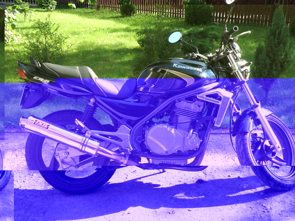

Dwie tarcze z przodu i kierowcę z silnymi kolanami (po baku widać

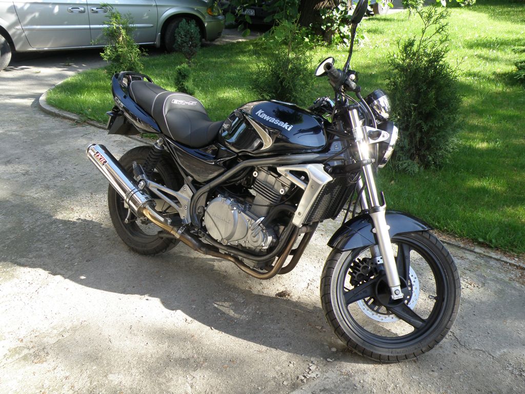

dałem znajomemu tapicerowi do zrobienia.
Wydaje mi się że bez obniżania nie ma szans, bo przy profilowaniu, wycina gąbkę z przedniej części. chyba że zrobisz coś na wzór siedzenia Thonka. On bodajże podwyższył część dla pasażera.

obstawiam że przód jest od czegoś innego (inny kolor felgi i tarcze sporo większe od ER-5 oraz GPZ 500

Rozwiewam wątpliwości. Kanapa przed liftem, nie pasuje do ER5 po lifcie. Przed obniżaniem swojej (po lifcie), przymierzałem kanapę Keteiz'a (przed liftem) i nie pasowała.
zecia_a: Przy twoim niskim wzroście i zapewne małej wadze, nie ma co się zastanawiać i trzeba obniżać erkę (Ileż ja bym miał mniej "parkingówek" gdybym swoja obniżył wcześniej:) ). Bardzo dużo daje wycinanie gąbki po bokach, aby kanapa była węższa. Pewne oparcie w każdych warunkach - bezcenne

Kanapa przed liftem, środkowe mocowania ma na haki, a po,środkowe mocowanie, na bolce zatrzaskowe w listwę na ramie. Dużo stabilniejsze i pewniejsze.Żółty pisze:Rozwiewam wątpliwości. Kanapa przed liftem, nie pasuje do ER5 po lifcie. Przed obniżaniem swojej (po lifcie), przymierzałem kanapę Keteiz'a (przed liftem) i nie pasowała.
