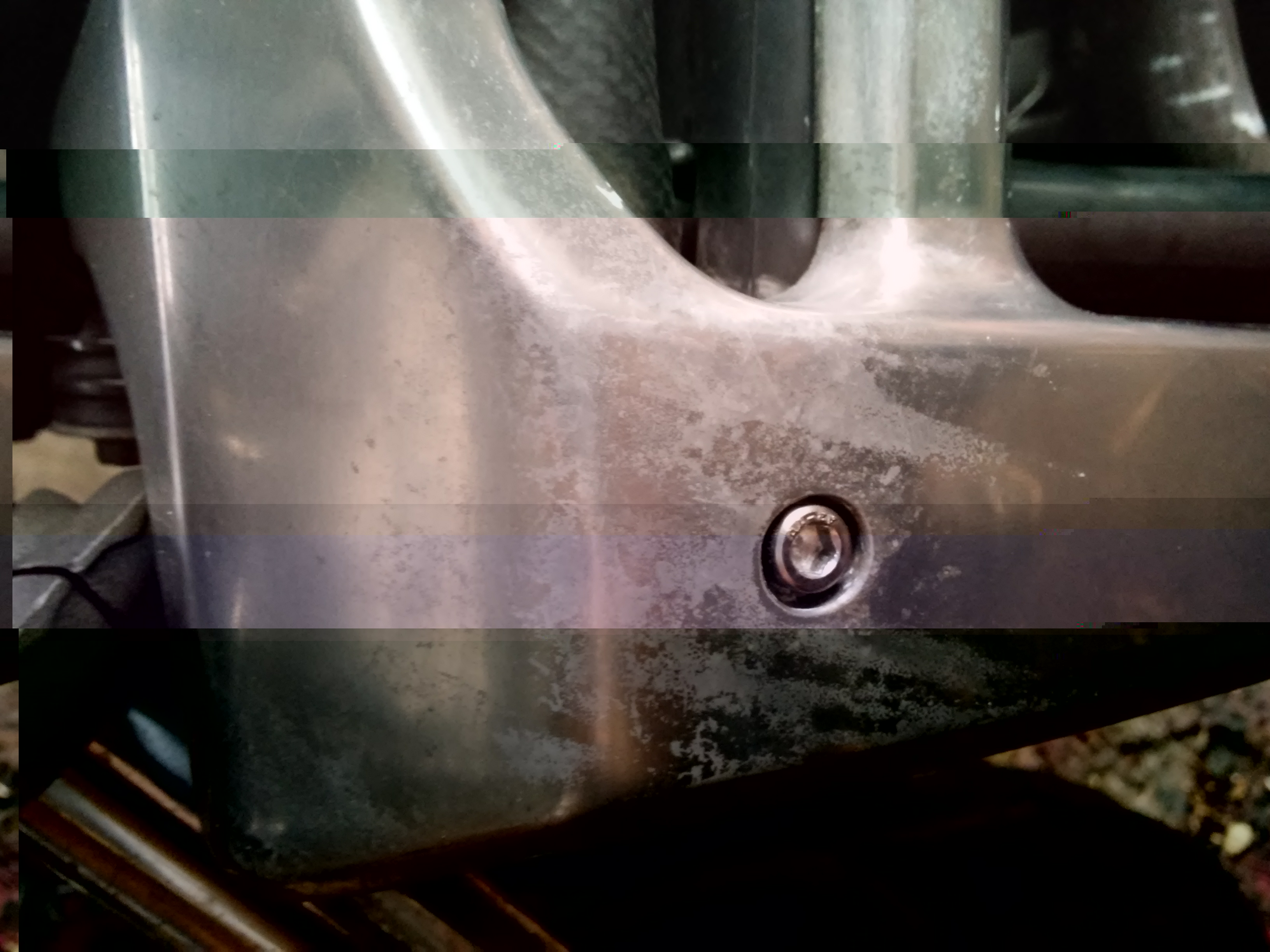

Przed

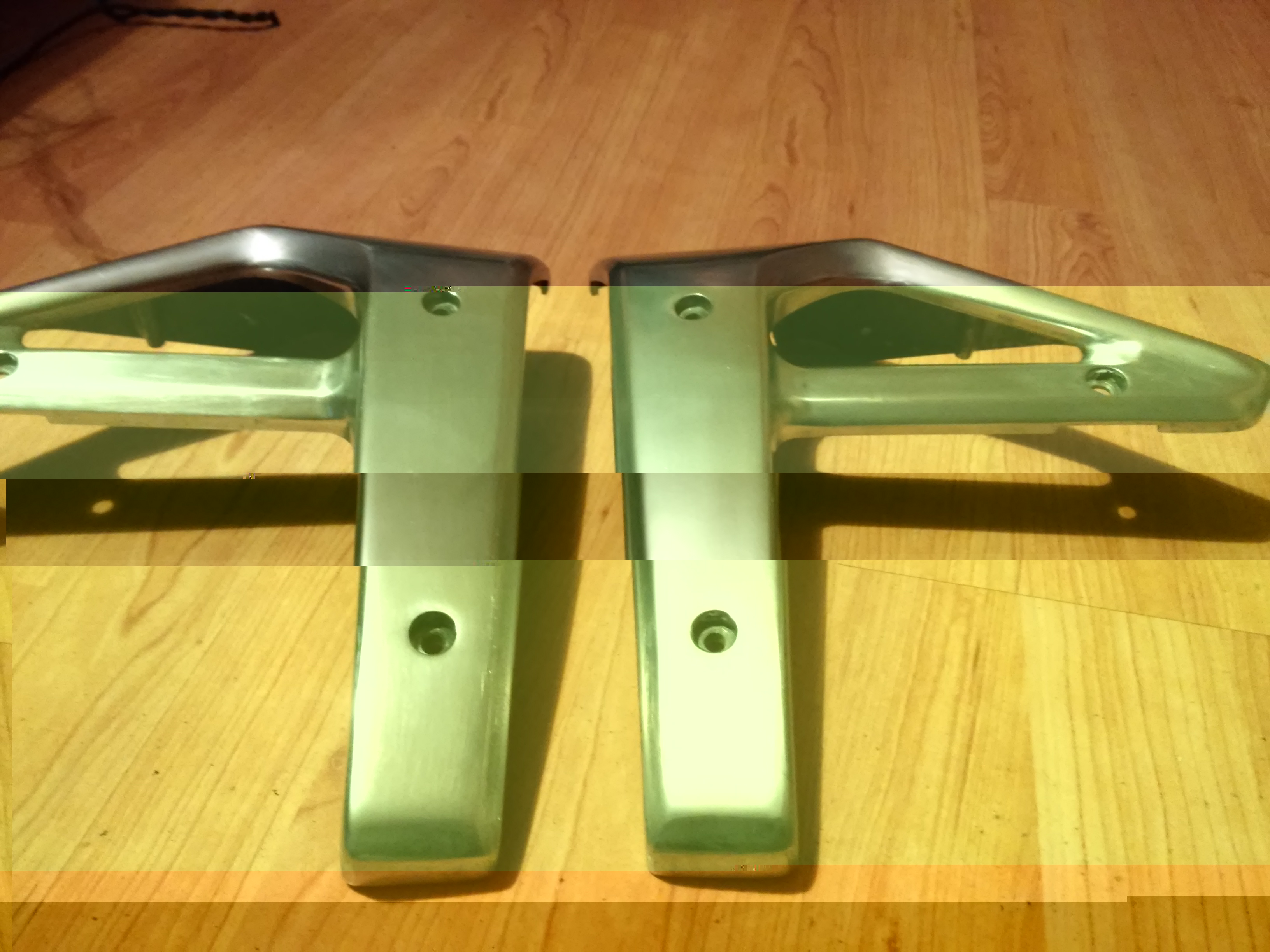

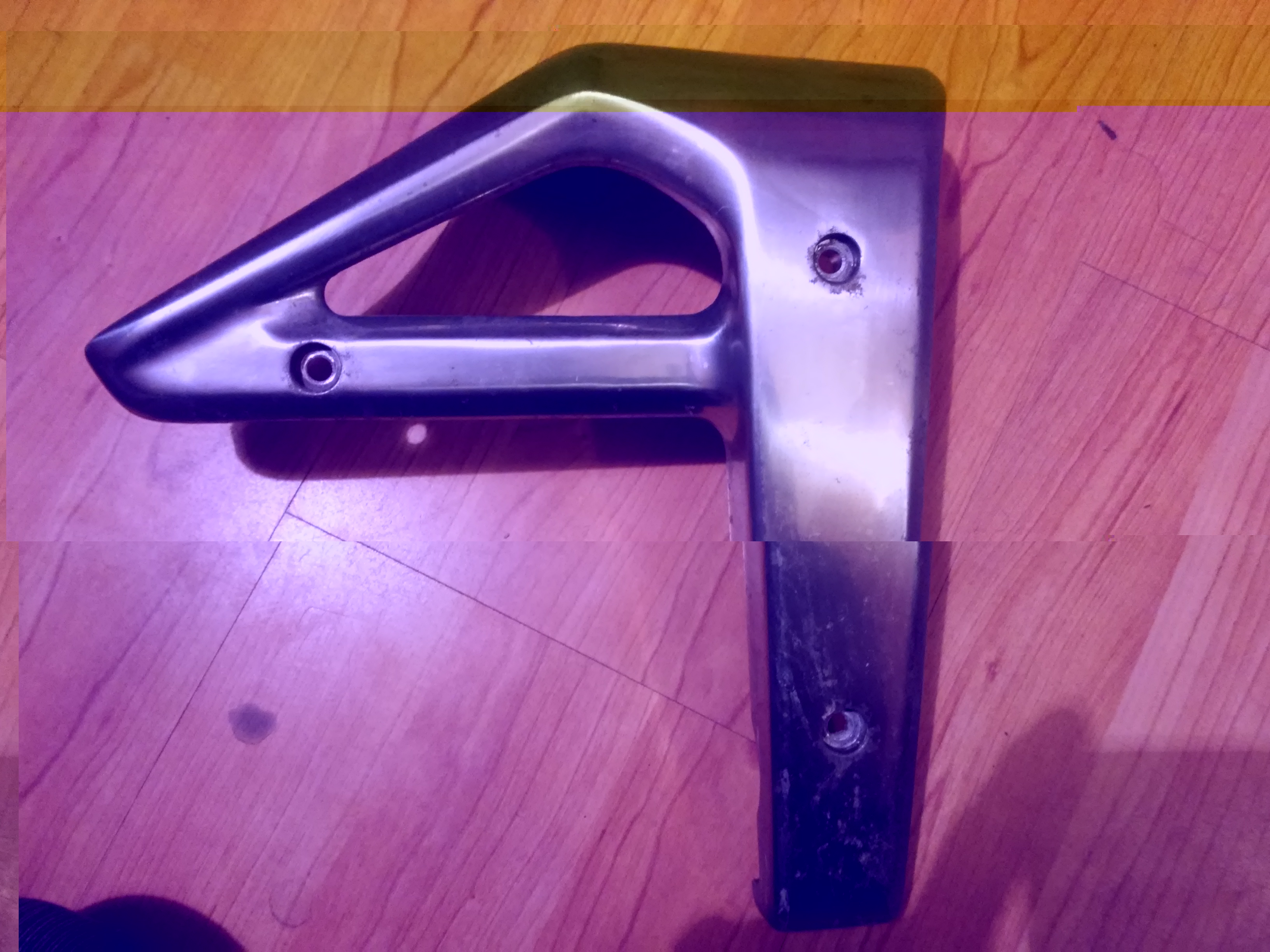

Po
Mogło być lepiej, ale na pierwszy raz nie narzekam.-

mefi12 Dopracuj je bardziej szlifując coraz drobniejszą gradacją papieru,na końcu użyj dedykowanej pasty do polerowania metalu.
G3 ma grube ziarno którego ręcznie nie jesteś w stanie "rozbić" i zamiast polerować rysujesz metal.
Porównywałem,ale jeśli ma być to dobrze zrobione to tylko tak jak opisałem,uwierz lub nie ale kilka rzeczy uratowałem
Efekt lustra zależy głownie od stopu amelionion
Osłony chłodnicy w ER-5 nie dadzą lustra tylko będą mleczne,ale np lagi już da się zrobić na lustro kilka przykładów mojego autorstwa:
