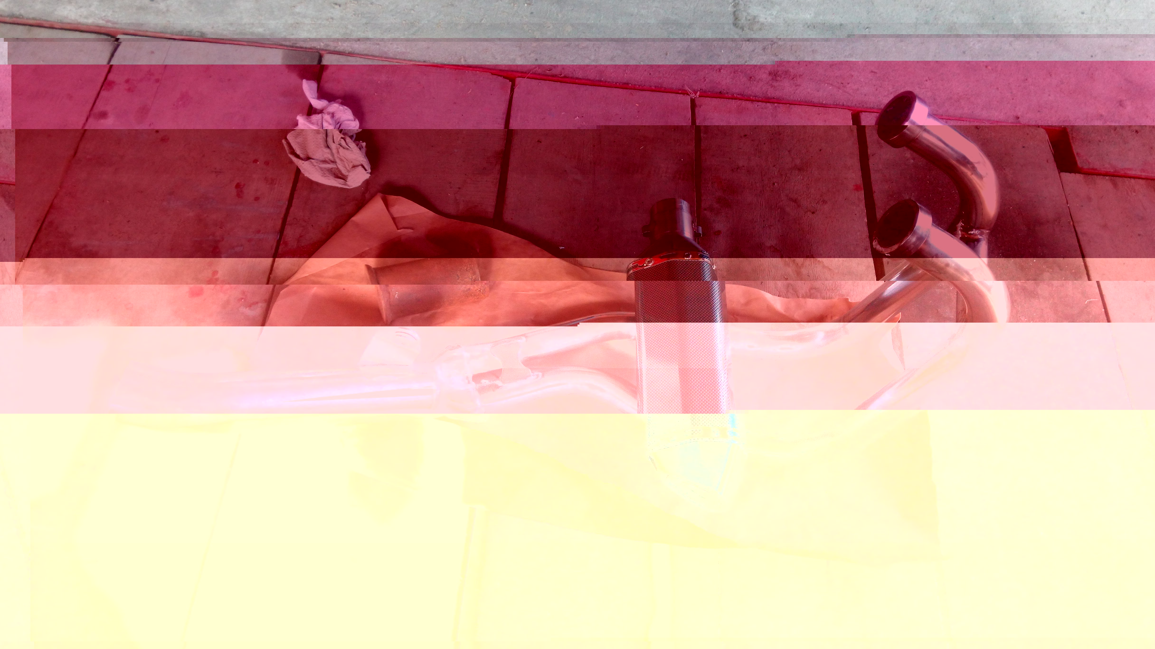

Zakładam nowy temat tylko ze względu na to, że niedawno zrobiłem regulacje luzów zaworowych i regulacje gaźników, profilaktycznie, pomimo, że moto chodziło ładnie, ale nie wiedzialem kiedy robił to poprzedni właściciel. Nie było wtedy w planach zmiany wydechu, ale już tak zaczął mnie irytować "świerszcz" i to ze wcale go nie slychac, że założyłem przelot. Wczoraj byłem u mechanika i posłuchał motoru, zobaczył jak sie wkręca i powiedział "wszystko chodzi tak jak ma chodzić, a to że strzela po odjęciu gazu to normalne przy takim wydechu". Podzielacie jego zdanie? czy jednak powinienem zrobić drugi raz regulacje gaźników.

Moim zdaniem mechanik ma racje. U mnie przy schodzeniu z obrotów też strzela i wydaje mi się że to normalne. Poza tym regulacją nie zwiększysz ilości paliwa na wysokich obrotach tylko iglicą. W erce nie ma regulacji na iglicy więc możesz zmienić tylko dysze ale myślę że nie ma sensu jak moto dobrze chodzi

Po zmianie na przelot mieszanka zazwyczaj jest nieco uboższa, trzeba by ją ubogacić, ale to są naprawdę tak marginalne zmiany, że nie ma sensu tego ruszać. Lepsze wrogiem dobrego. Jeżeli moto ładnie "idzie" to to zostaw. Na zwykłym wydechu przy schodzeniu z obrotów też strzela w wydech, tylko nie jest to aż tak słyszalne. Zresztą zerknij sobie na wyścigi chociażby WRC - jak tam ładnie auta walą z tłumików, a mieszankę mają zawsze wyregulowaną na tip-top ;)

U mnie (inne moto) strzelał przed regulacją, strzela i po regulacji (nie dlatego ją robiłem). Jeżeli wszystko chodzi dobrze to zostaw jak jest.
