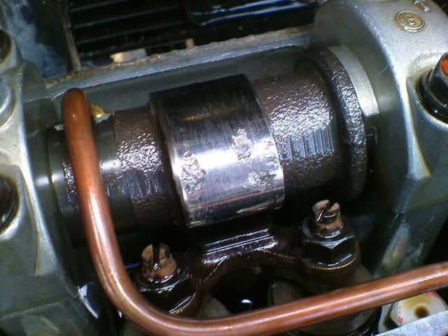

Podczas regulacji luzów zaworowych zobaczyłem, że jedna krzywka (tak się to chyba nazywa) na wałku rozrządu jest trochę wytarta. Jak myślicie czy to poważny problem?
Jest to naprawdę bardzo małe, ale jest.

Zdjęcie przy przebiegu 30 tyś mil, wzięte z brytyjskiego forum, silnik dobił na tych wałkach do 55tyś, więc zrobił ponad 40 tyś kilometrów bez żadnych kłopotów a wyglądają o wiele gorzej niż Twoje. Jednak nie zmienia to faktu, że ten silnik albo nie był właściwie serwisowany albo sporo przejechał, u mnie wałki były gładziutkie.
Ile masz przebiegu, albo ile podejrzewasz, że możesz mieć? ;)

przebieg mam jakieś 40000. Uszkodzenia są na 1 krzywce.
