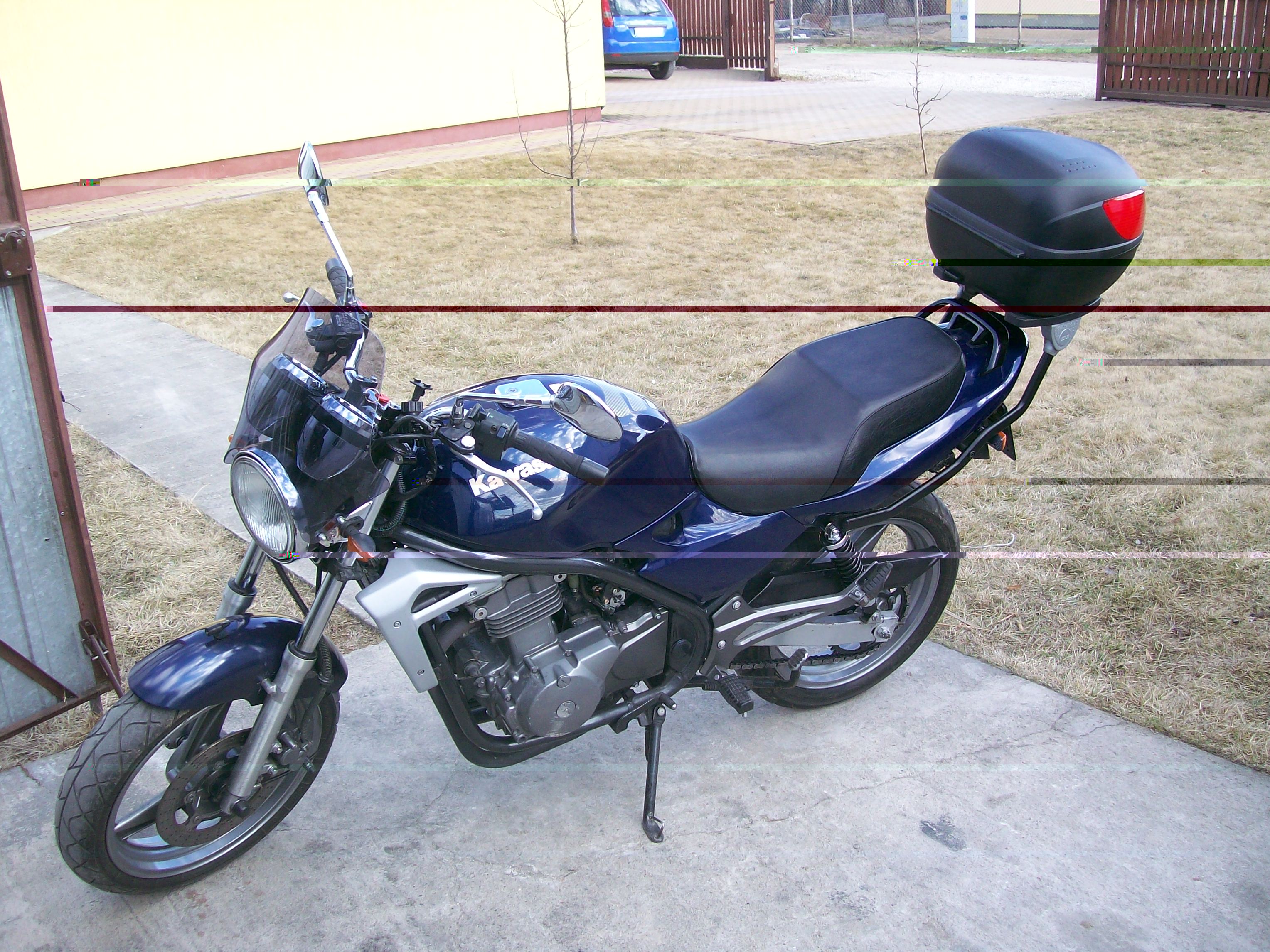

Dzisiaj zamontowałem amortyzatory od JAWY 350 TS. Przetestowane we dwie osoby z kufrem no i dają radę. Oczywiście ustawienie na ostatnim ząbku. Jedyne co w nich zmieniłem, to tulejki dolnego oczka ze starych przełożyłem do nowych(w nowe gumy) oraz stare gumy z górnych oczek do nowych amorków. Zapłaciłem za dwie sztuki całe 100 zł w sklepie motoryzacyjnym, jeśli ktoś ma do wymiany amortyzatory to mogę śmiało polecić te od Jawy- do ER przed liftem ;)

Zgodnie z życzeniem wrzucam zdjęcia nowych amorków ;)
Tu fotka trochę z oddali, jak widać niewiele różnią się od seryjnych amortyzatorów.
Tutaj zbliżenie na amortyzator-mają regulację, można jej dokonać zwykłym kluczem hakowym.

No ładnie to wygląda - na pierwszy rzut oka tak samo jak oryginał.
