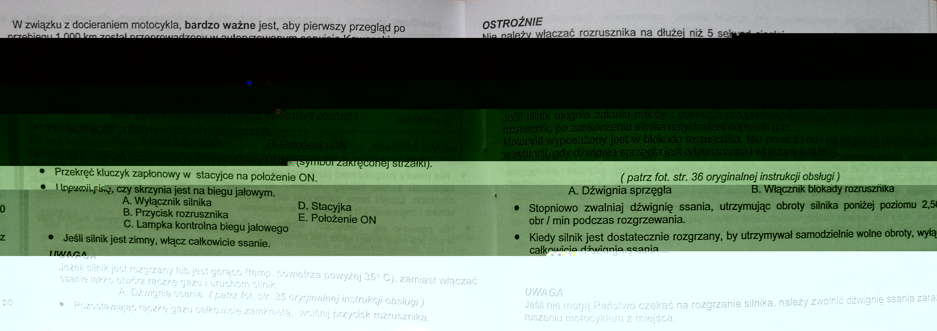

W załączniku wysyłam fragment oryginalnej instrukcji użytkownika z naszej ER5 i generalnie wszystko powinno być jasne

Re: Jak długo na ssaniu?
Wow skąd dorwałeś instrukcję?
