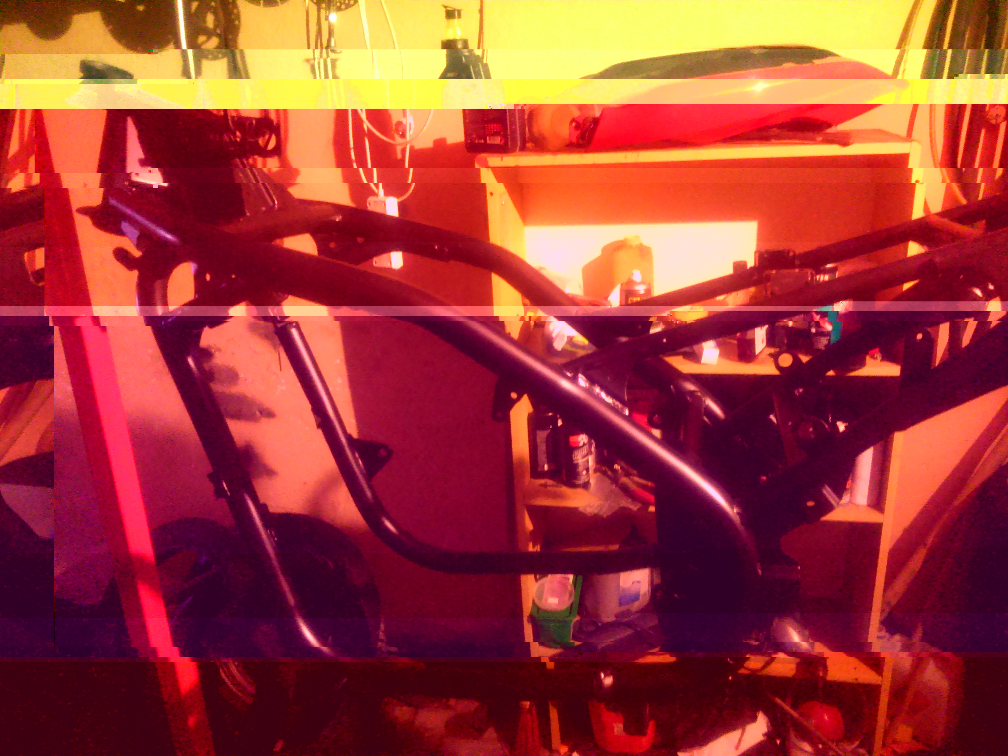

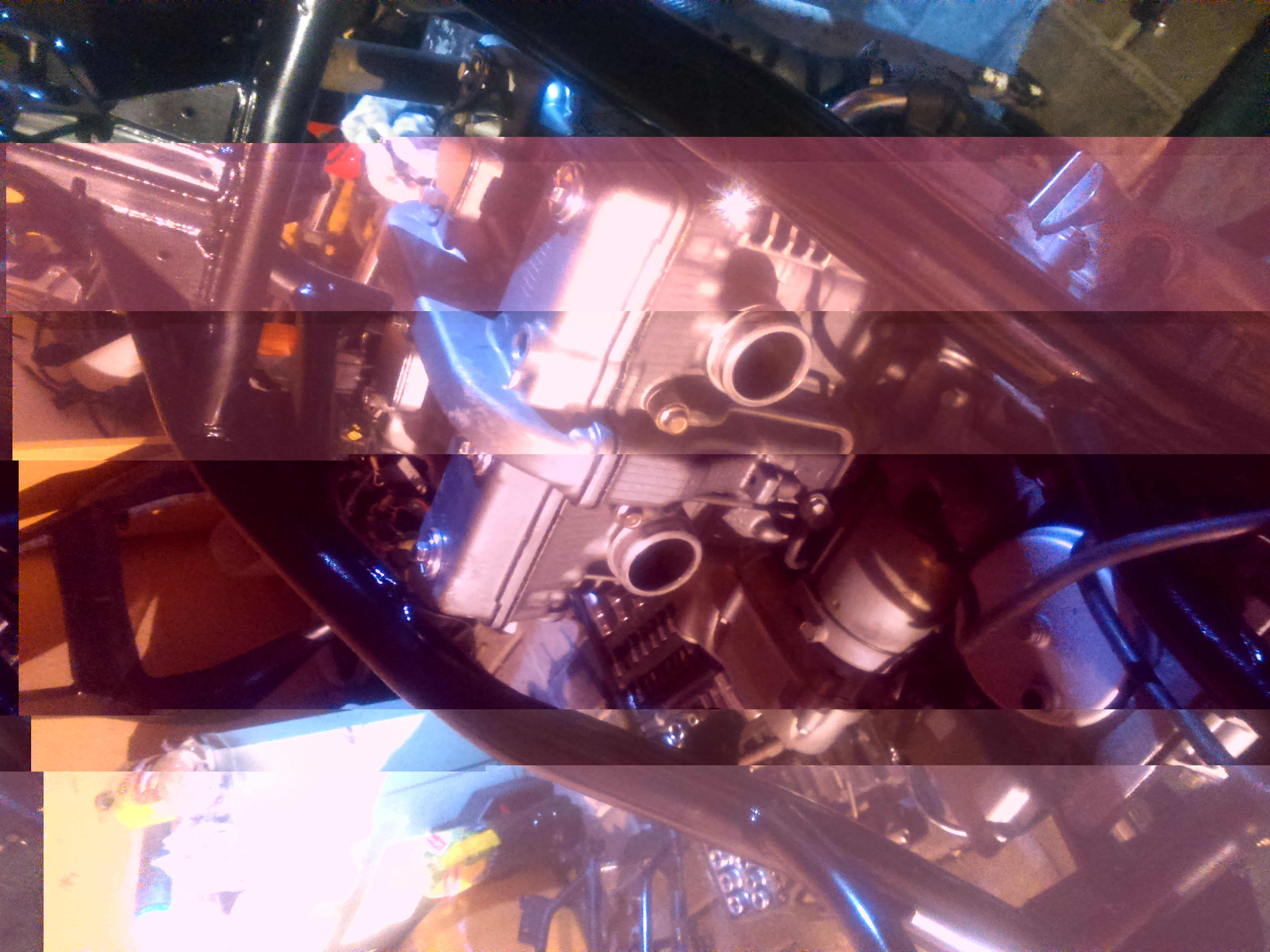

Cześć wszystkim!
Jak zapewne wiecie miałem krzywy motocykl. Spędziłem 2 tygodnie na urlopie rozbierając moją maszynę na części pierwsze.
Oczywiście, silnik nie był rozkręcany, został gruntownie umyty jak reszta ( btw. do czyszczenia nie ma nic lepszego jak Meglio - bierze brud jak imigrant niemiecki zasiłek :D )
Zakupiona nowa rama została zeszlifowana i pomalowana podkładem, akrylem i bezbarwnym.
Później przyszło składanie, najtrudniej było umieścić silnik i nabić łożysko główki ramy ale i z tym sobie poradziłem

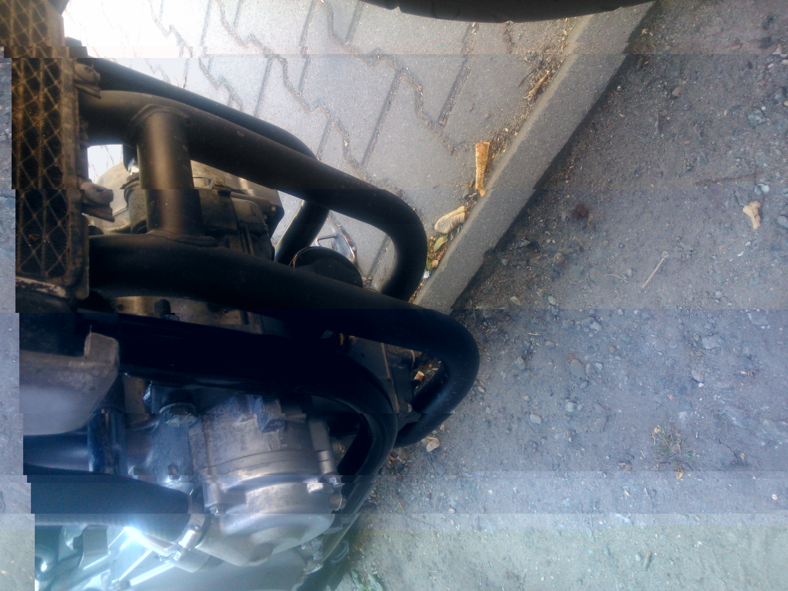

Zeszlifowałem także wydech i pomalowałem lakierem odpornym na temperaturę ( do 670 stopni Celsjusza - za puchę 30 zł) Wygląda fajnie - czarny mat.
Najważniejsze, że motocykl jest prosty, prowadzi się o niebo lepiej. Każde połączenie ruchome zostało nasmarowane, każda kostka przeczyszczona specjalnym preparatem, większość śrub tych nie odkręcanych często - na klej. Gaźniki wyczyszczone. Moto śmiga jak marzenie. Zostało mi jeszcze doprowadzić go do wizualnej perfekcji - malowanie, kupno plastików z wyłamanymi bolcami, obicie kanapy itp
-- 20 Wrz 2015, 16:56 --
Wysyłam jeszcze zdjęcie złożonego moto i pomalowanego wydechu
