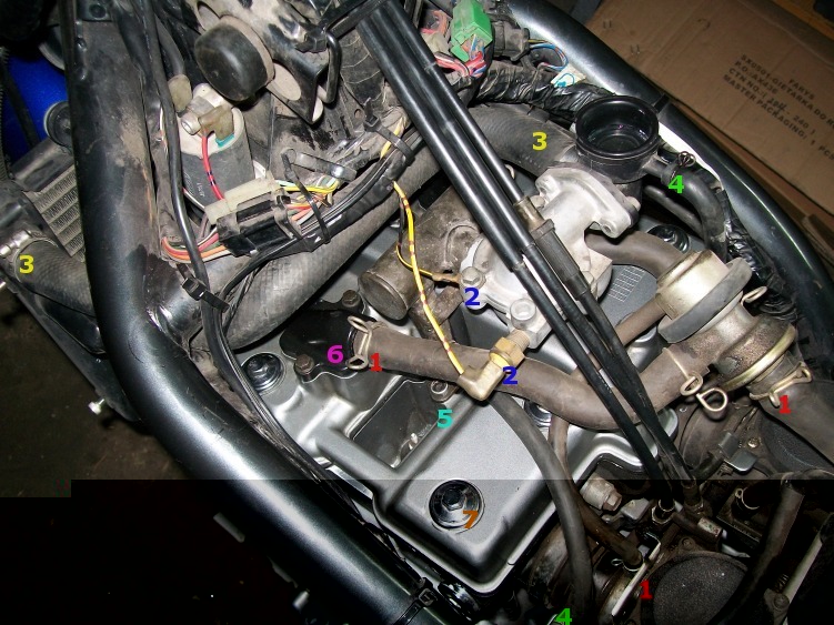

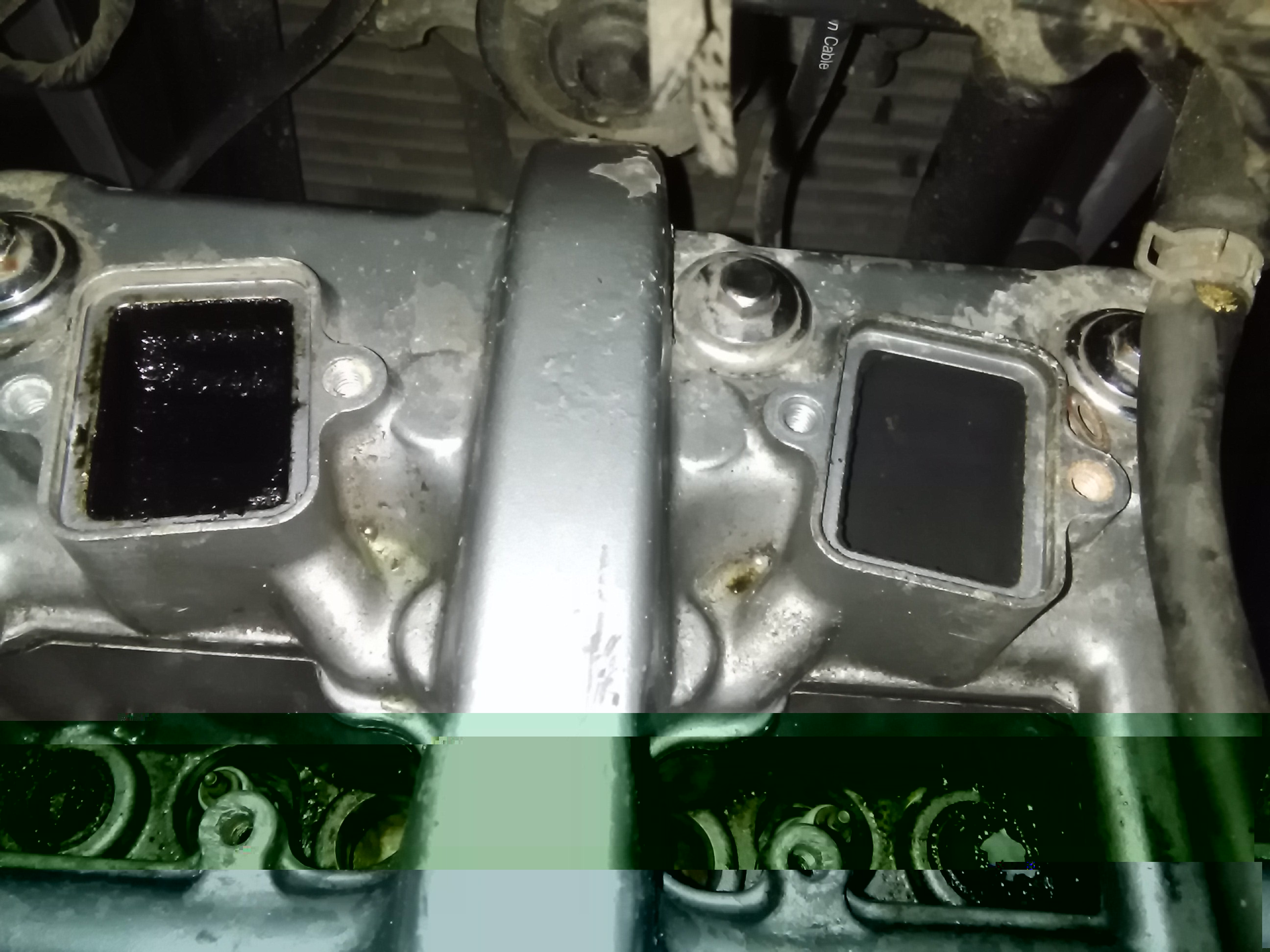

Re: Gaśnie W czasie jazdy
Witam wrzuce foto moze ktos mi powie co to i za co to odpowiada na jednym foto widac jakteż jedna komora jest sucha i lekko okopcana a druga mokra i podobnie widac po zaworkach ,( zawory powietrzne) moze sie myle
Te zaworki są od Kawasaki Clean Air System. W skrócie chodzi o to, żeby do kolektorów wylotowych (zaraz za zaworami wydechowymi) doprowadzić dodatkowe powietrze. Gorące spaliny w połączeniu ze świeżym powietrzem jeszcze się dopalają poprawiając emisję spalin.
http://forum.kawasaki-er5.pl/viewtopic.php?f=9&t=4157
Strasznie masz to okopcone. Moje były w o wiele lepszym stanie (rocznik 98) jak je rozbierałem.
Sprawdź czy w airboxie nie masz oleju, może stamtąd leci. I zajrzyj też do węży wychodzących z airboxa do tych zaworów.
