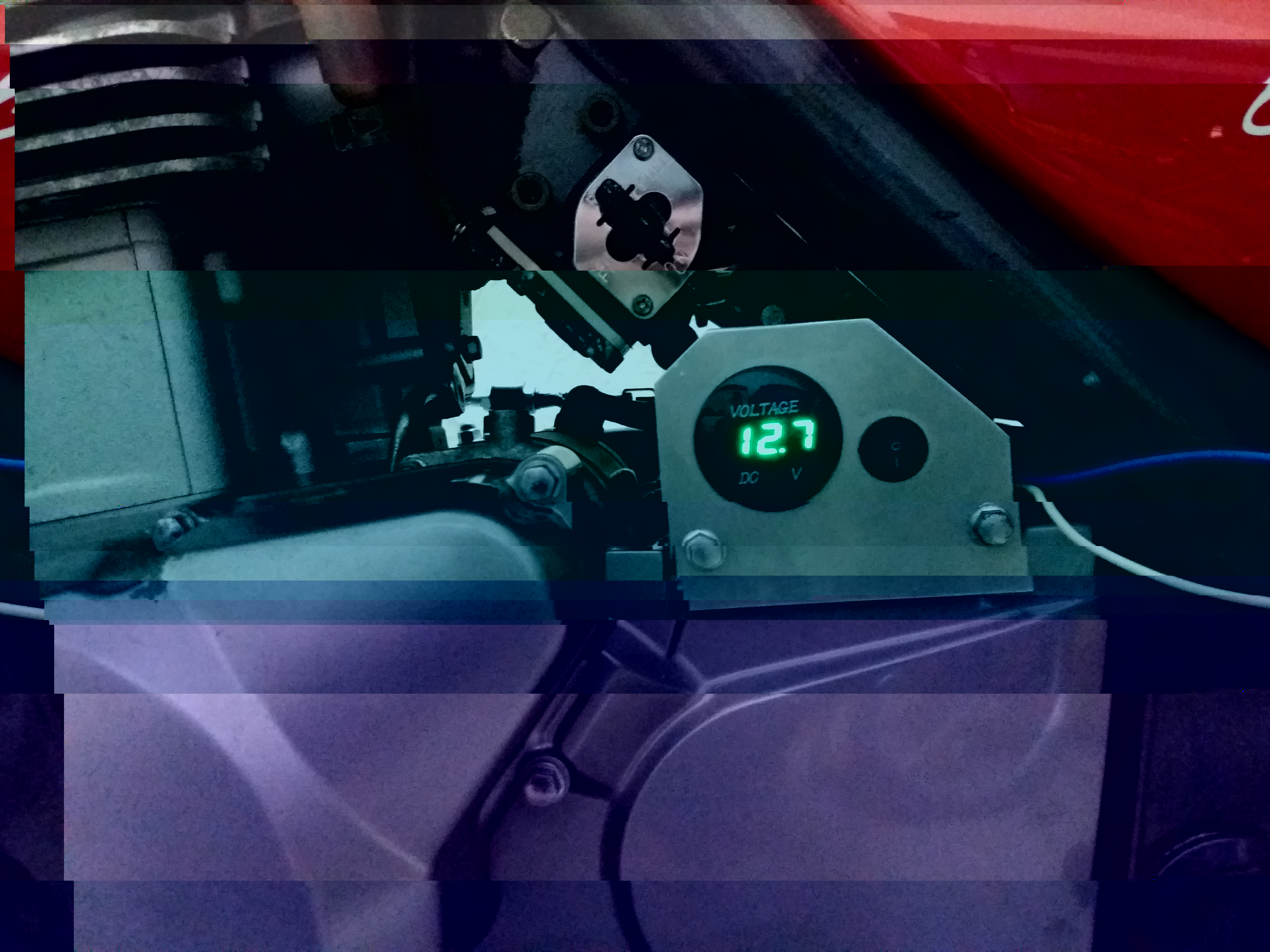

Wydaje mi się jeśli lądowanie masz między 14v a 15v to masz dobre ładowanie u mnie na jałowy skacze do 14.9v a po rozgrzaniu się spada do 14.3v a i w serwisowce jest ze od 14 do 15 może być tak mi się wydaje
jakiś czas temu też myślałem że mam złe ładowanie dlatego zamontowalem coś takiego na próbę

Niestety, patent z odpaleniem z samochodowego aku nie dał rady. Po podłączeniu kablami tylko coś zabzyczało, ale rozrusznik nawet nie przekręcił. Wybrałem się do sklepu z akumulatorami i tam podpieli mój aku do testera. Wyszło, że z akumulatorem wszystko ok, jest właściwie jak nowy. Nawet przy odpalaniu napięcie niewiele spada więc wszystko z nim ok. Ale niestety ładowanie ustaliło się na 15,1V-15,4V czyli jednak trochę za dużo. Poniżej 15V bym pewnie się nie przejmował, ale powyżej to już zastanawiam się nad regulatorem. To samo zasugerował człowiek, który testował akumulator. Czy jest jakiś sposób na sprawdzenie regulatora, oprócz oczywiście podmianki na taki, który jest na pewno sprawny?
A co do woltomierza to też już o tym myślałem, że warto dodać sobie do zegarów i w najbliższym czasie zamierzam to zrobić plus przydałby się zegarek Ale najpierw muszę rozwiązać temat ładowania.
