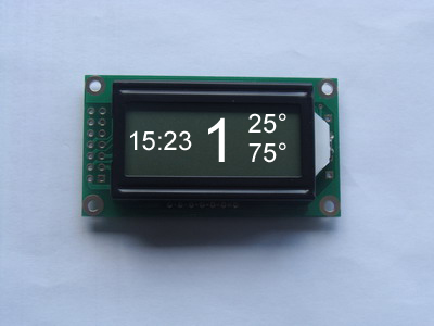

Mam jakąś tam wiedzę na temat elektroniki i tak sobie wymyśliłem, że może bym zaprojektował i zbudował licznik biegów do ER5.
No, ale jak już projektować to coś bardziej funkcjonalnego i rozbudowanego.
Całość oparłbym na wyświetlaczu:
http://www.hobbytronics.co.uk/image/cac ... 00x500.jpg
Pomysł na funkcje:
- licznik biegów
- zegarek z podtrzymaniem
- temperatura na silniku
- temperatura otoczenia
No i tu pytanie co myślicie o tym pomyśle ? Czy macie jakiś pomysł na inne funkcje ?
Pomysł na funkcje:
- licznik biegów

Fajny pomysł jeśli zrobisz coś takiego to ja chętnie kupiłbym taki układ, z tym że dla mnie reszta funkcji nie ma znaczenia wolałbym sam licznik biegów na "jednocyfrowym" wyświetlaczu takim jak ten:
Chyba że udałoby się to zrobić na wyświetlaczu takim:
Wtedy wszystkie funkcje mogłyby być wyświetlane jednocześnie, więc byłoby wygodniej.

lucek jak wszystko zadziała to stworzenie układu o ograniczonej funkcjonalności na pojedynczej cyfrze nie będzie problemem.
Co do wyświetlacza alfanumerycznego nie widzę najmniejszego problemu w zastosowaniu go tylko dwa problemy:
- rozmiar tekstu (wyświetlacz 2x8 ? 2x16 ? )
- czytelność
keteiz1 możesz mi opisać jakie rozwiązania nie zadziałały to uniknę powielania błędnych podejść.
Orientuje się ktoś na czym polega przerabianie czujnika luzu w gotowych układach ?
- czytelność

a jak chcesz zliczać biegi? W fazerze bez problemu takie coś zrobiłem, przerabiając czujnik luzu i dorabiając dodatkowe piny, które później były zwierane przez ruchomą główkę, która poruszała się wraz z dźwignią. Kilka diod, wyświetlacz, kawałek kabla i śmiga bez problemu.

Ja bym widział np coś takiego:
Nie wiem jak byłoby z czytelnością i gdzie to umieścić www.hangover.art.pl

Lish no właśnie słyszałem, że generalnie te liczniki biegów powstają na tej zasadzie, że przerabia się czujnik luzu, ale w ER5 podobno nie ma takiej możliwości, bo nawet kontaktowałem się z jednym sprzedawcą. Biegi chciałem zliczać za pomocą kontaktronów.
keteiz1 nie ukrywam, że ja swoje rozwiązanie tez chciałem oprzeć na magnesie (kontaktron) właśnie jak w tym linku. Wiesz co jak metoda zadziała to nie widzę problemu zrobić wersji budżetowej oraz bardziej rozbudowanej zależnie co kto chce Pokombinuję i zobaczę na ile można by zejść z kosztami.
lucek z tego co wiem takie wyświetlacze nie istnieją, ale poszukam, bo to byłoby niesamowite
Co do umieszczenia:
Mała wersja powinna wejść między zegary, natomiast coś większego to chyba tylko na kierownicy.
Co do umieszczenia:
