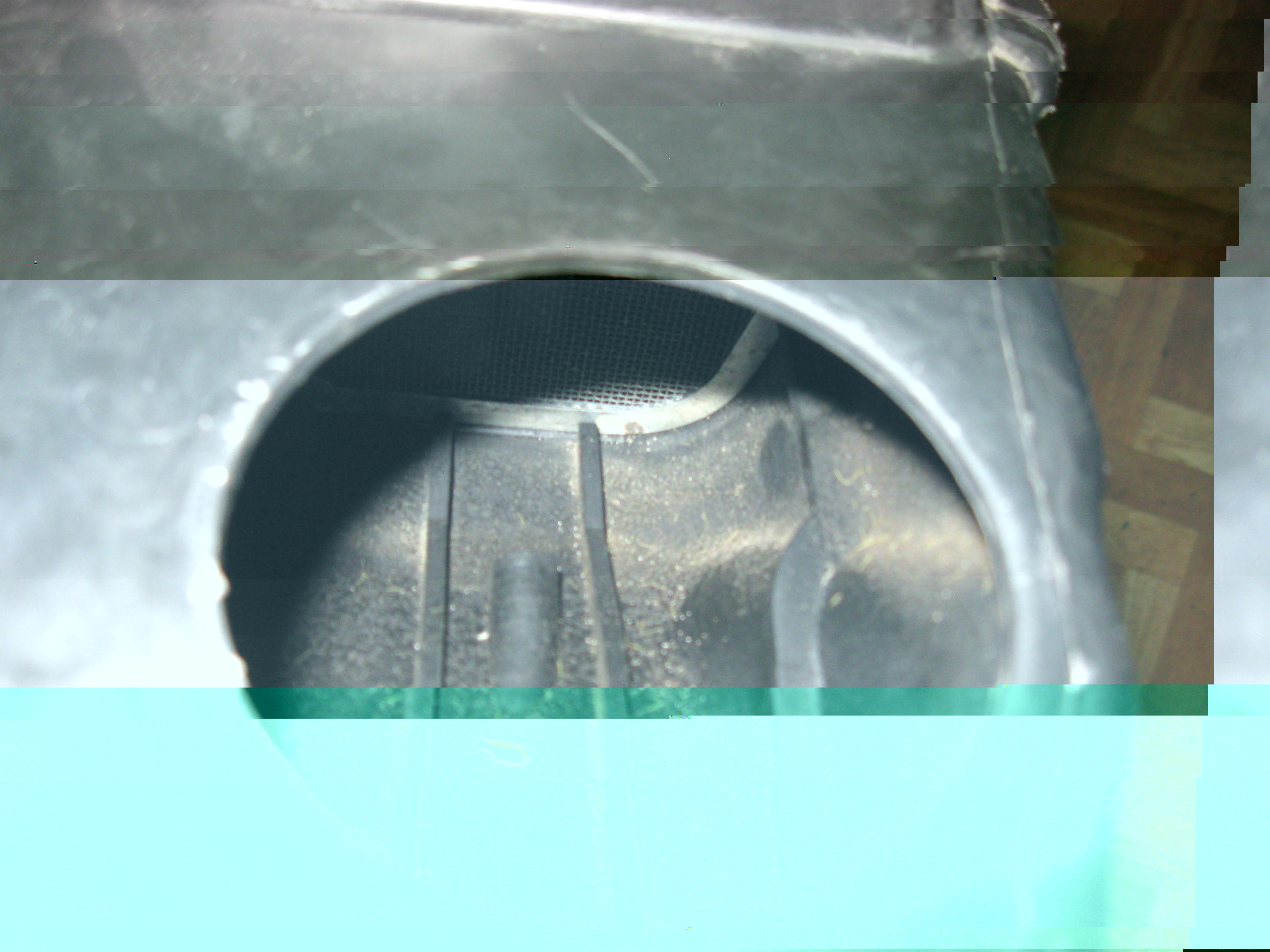

na koniec zrobiłem zdjęcia wnętrza filtru powietrza nie wiem o co chodzi wydaje mi się że wcześniej tego nie było a motor stoi pod plandeką a gdy rozbieram o takie rzeczy jak filtr staram się odpowiednio układać ale tak jak mówię może wcześniej nie zwróciłem uwagi.

właściwie to jeszcze filtr chciałem dokładniej pokazać i dopisać że jak nie widać to są tam te kłaki od filtra.
gaźnik jakiś super brudny nie był poza tym tak jak mówiłem i jeszcze przypomnę motor chodzi jeździ przy jeździe jest ok tylko jak minimalnie wzrasta temp to się zaczyna źle robić i objawy są jak w opisie tak na chłopski rozum to odczuwa się to tak jakby miał za dużo albo za mało paliwa bo na manetkę reaguje z opóźnieniem, jak mu chcę raptownie dodać gazu (jak stoi w miejscu) to w pierwszej chwili słychać jakby go no nie wiem ,,dusiło,, ale nie tak że go tłami przez 2 sekundy tylko troszkę na początku potem ok (jak coś ktoś napisze poskładam to filmik nagram o co dokładnie chodzi jak dalej będzie źle).
