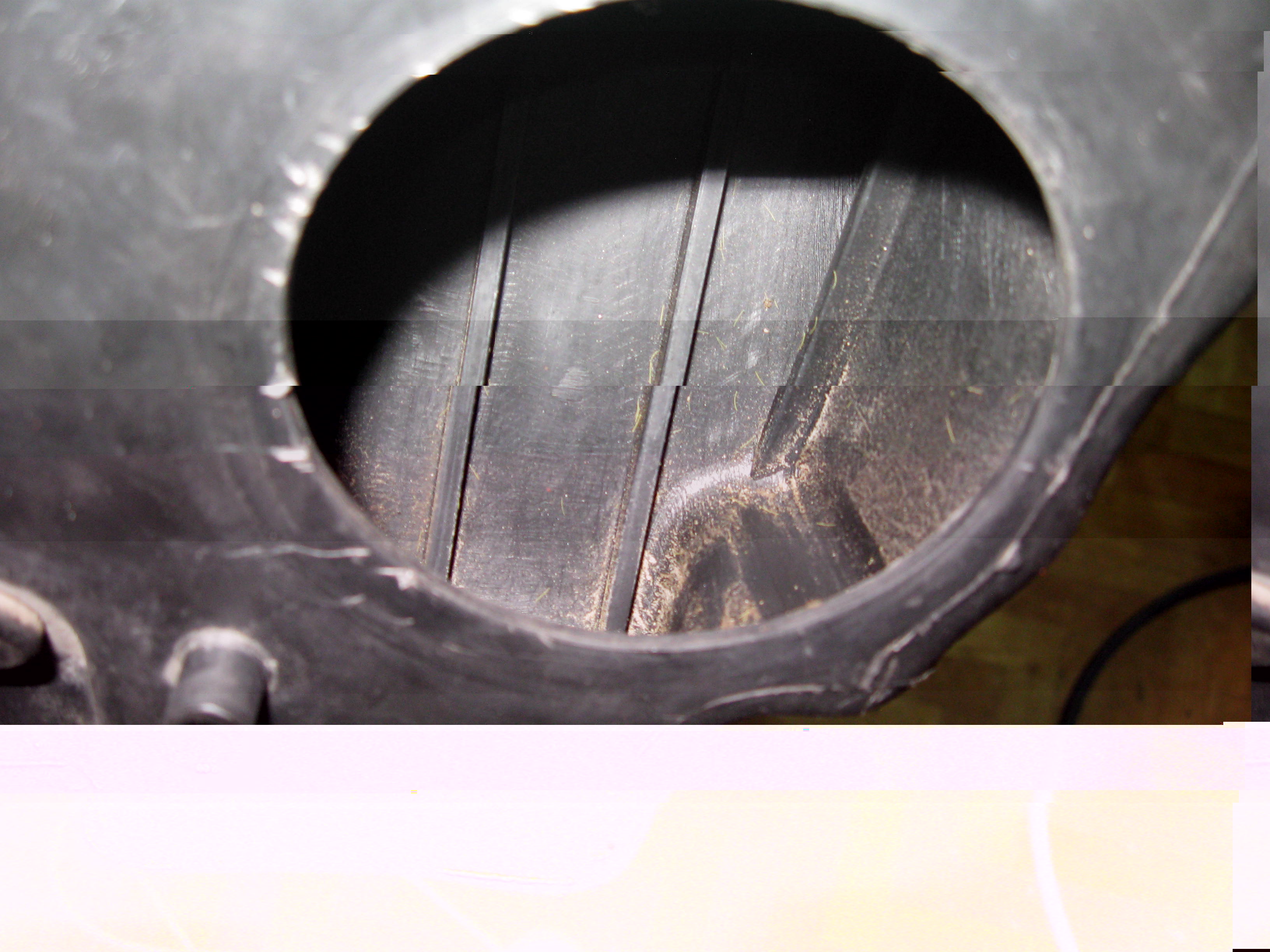

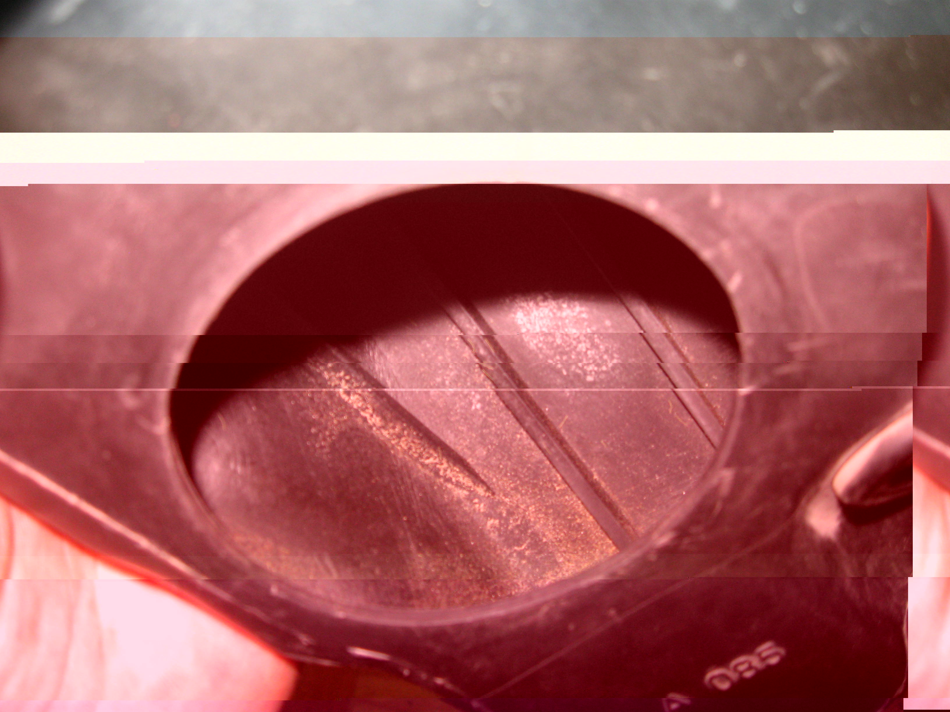

ok rozebrałem i oto fotki
wyrobione motylki tylko nie wiedziałem jak to pokazać więc zrobiłem kilka fotek i mam nadzieje że ktoś coś o nich powie (wpadłem na pomysł z suwmiarką nie wiem czy pomoże w pokazaniu zużycia)

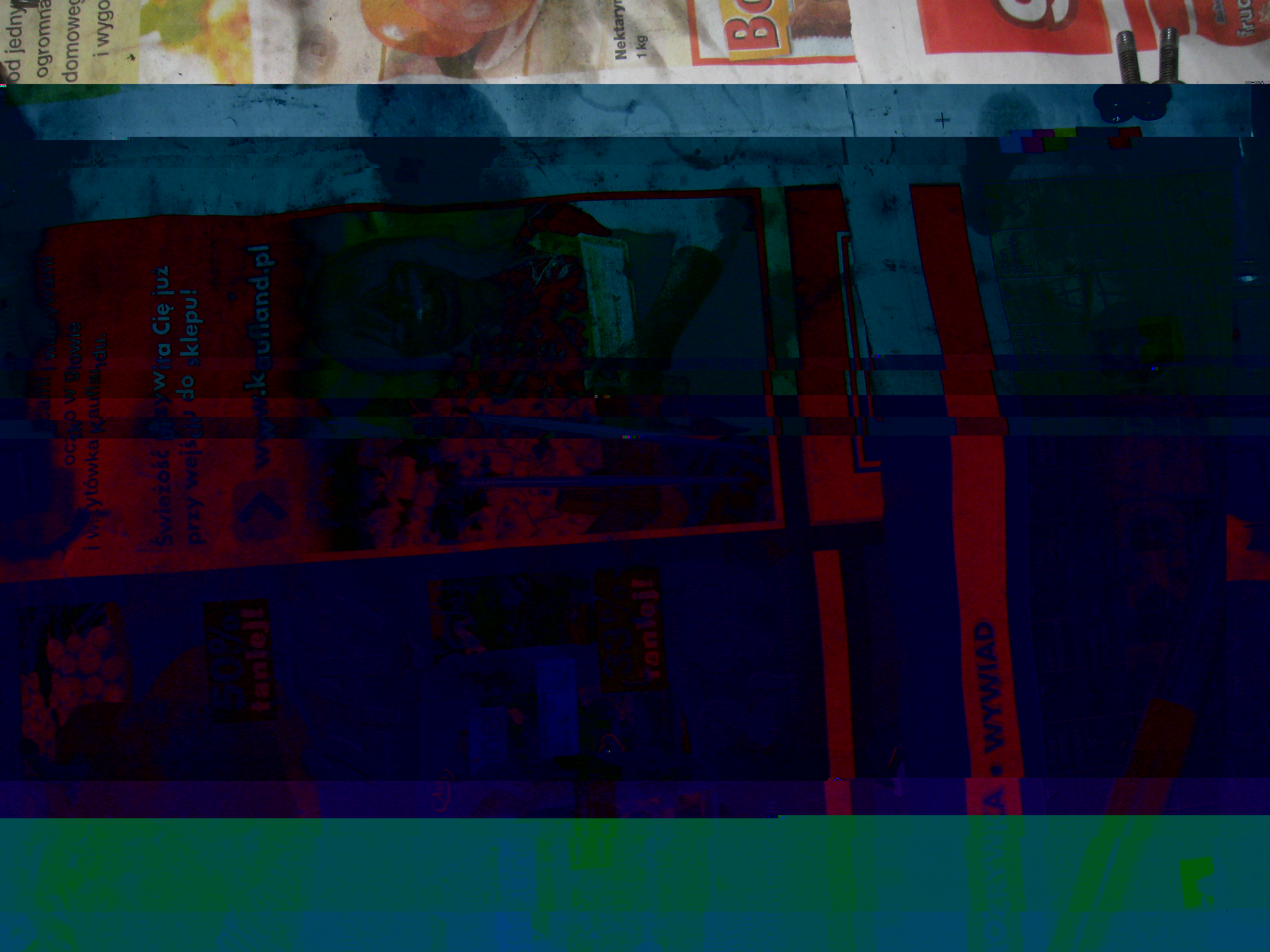

Zrobiłem też fotkę iglic może coś ktoś zauważy i przy okazji mam co do nich pytanie czy zamontowana iglica ma mieć ruch na boki lub góra duł chodzi o to czy musi być bardzo sztywno, u mnie na pewno nie było oryginalnie bo przy iglicach były różne podkładki (i kiedyś pracowało dobrze) nawet nie wiem jak powinno być bo na manualu nie wiele widać, przy okazji może ktoś podpowie jak sprawdzić zużycie iglic.
na koniec zrobiłem zdjęcia wnętrza filtru powietrza nie wiem o co chodzi wydaje mi się że wcześniej tego nie było a motor stoi pod plandeką a gdy rozbieram o takie rzeczy jak filtr staram się odpowiednio układać ale tak jak mówię może wcześniej nie zwróciłem uwagi.

gaźnik jakiś super brudny nie był poza tym tak jak mówiłem i jeszcze przypomnę motor chodzi jeździ przy jeździe jest ok tylko jak minimalnie wzrasta temp to się zaczyna źle robić i objawy są jak w opisie tak na chłopski rozum to odczuwa się to tak jakby miał za dużo albo za mało paliwa bo na manetkę reaguje z opóźnieniem, jak mu chcę raptownie dodać gazu (jak stoi w miejscu) to w pierwszej chwili słychać jakby go no nie wiem ,,dusiło,, ale nie tak że go tłami przez 2 sekundy tylko troszkę na początku potem ok (jak coś ktoś napisze poskładam to filmik nagram o co dokładnie chodzi jak dalej będzie źle).
