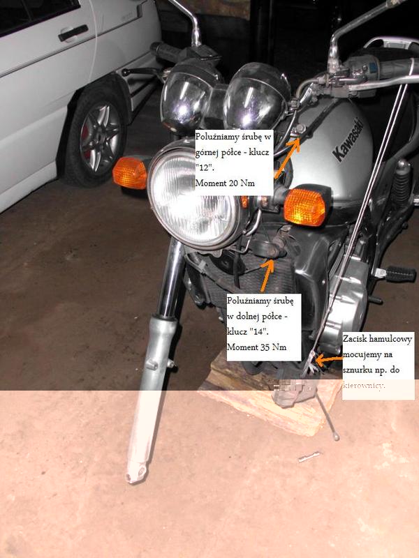

1. Należy ustawić motocykl tak, aby przednie koło było w powietrzu - ja wrzucam bieg i podkładam drewniany klocek pod kolektory wydechowe. 2. Odkręcamy linkę szybkościomierza, a następnie zacisk hamulcowy i koło - wg. mnie kolejność bez znaczenia. Powiedzmy, ze zaczynamy od zacisku (kolejność zgodnie z cyferkami): (Zacisk mocujemy za pomocą sznurka do ramy, lub kierownicy, żeby nie "dyndał" na przewodzie).

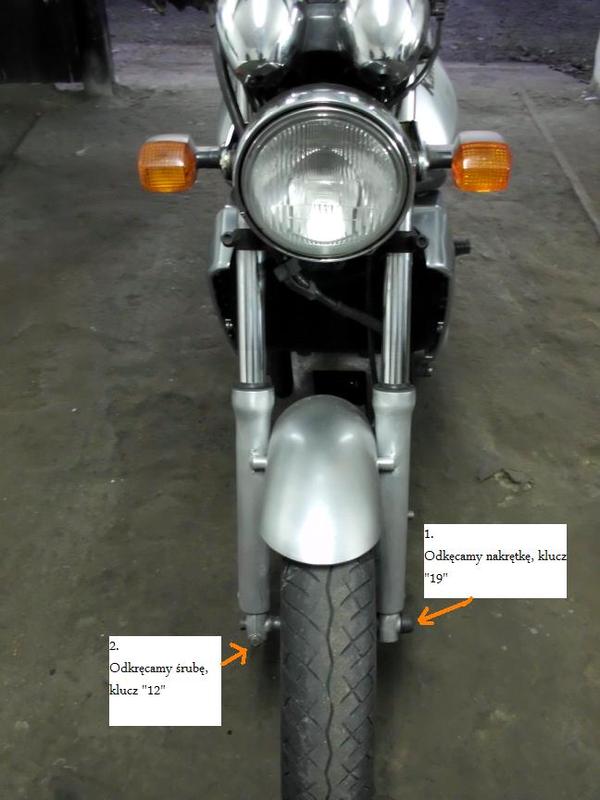

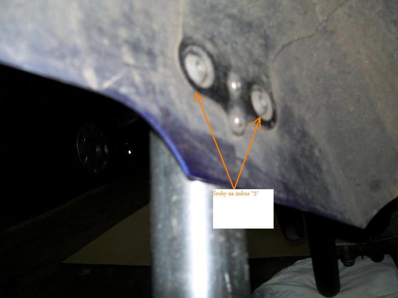

...i odkręcamy koło: 3. Odkręcamy błotnik (4 śruby na imbus "5") 4. Odkręcamy jedną z lag (kolejność obojętna - czynności są takie same): 5. Usuwamy wszelkie zanieczyszczenia, brud z lagi i przystępujemy do zasadniczej części prac.

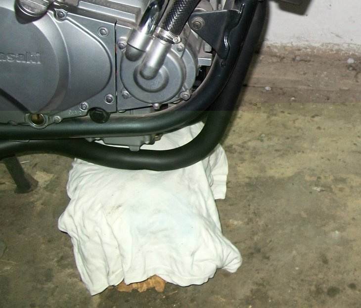

6. Ustawiamy lagę pionowo i zdejmujemy kapselek z góry. Pod kapselkiem jest korek, który należy wcisnąć jakimś trzonkiem, wkrętakiem, a drugim wkrętakiem "wydłubujemy" drucik zabezpieczający. Drucika nie niszczymy, ani nie wyrzucamy - zastosujemy go ponownie przy montażu . 7. Następnie wyciągamy korek.
W tym momencie poczujecie, czy olej był do wymiany - smród przepracowanego oleju jest okropny

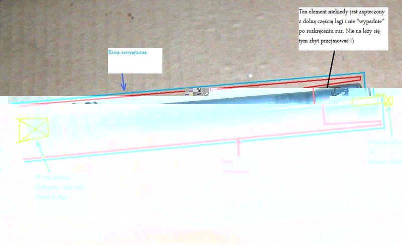

Rury są połączone ze sobą jak na przekroju (sorry za jakość - szkic "na szybko"): Przy tej czynności przyda się pomoc drugiej osoby

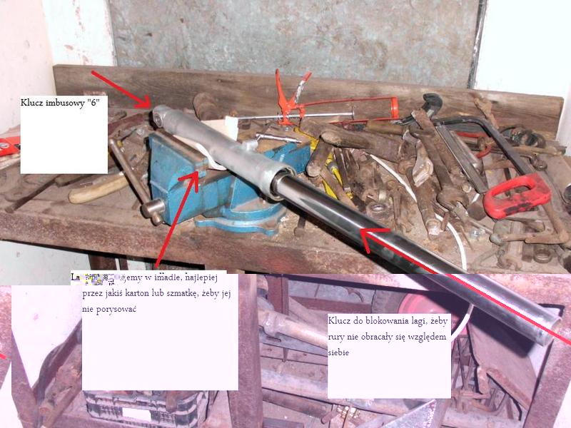

W tym celu mocujemy lagę w w imadle, do wewnętrznej rury wkładamy "przyrząd" do blokowania a na dole zewnętrznej rury odkręcamy śrubę na imbus "6". 12. Następnie energicznie szarpiemy za wewnętrzną rurę i wyciągamy ją z wewnętrznej.
Tutaj mogą pojawić się trudności - niekiedy połączenie jest tak zapieczone, że rozłączyć rury udaje się dopiero po podgrzaniu na kaloryferze lub laniu wrzątku na uszczelniacz. Ten drugi sposób przerabialiśmy w ER-ce Krzyśka i szarpaliśmy na zmianę przez kilkanaście minut. U siebie, w ubiegłym roku udało mi się rozłączyć rury w rękach, bez użycia siły.
Jeżeli się udało to powinniśmy mieć taki widok: Oceniamy stan wewnętrznej rury - czy nie ma rys i innych mechanicznych uszkodzeń oraz ubytków chromu.

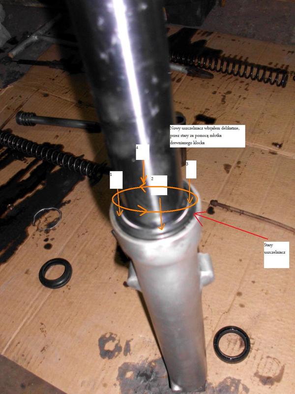

Na nowy uszczelniacz zakładamy stary i delikatnie, niewielkimi ruchami wbijamy nowy uszczelniacz, przez stary.
Z uwagi na to, że nie mam rurki o odpowiedniej średnicy i długości do wbijania użyłem młotka i kawałka drewnianego klocka wbijając uszczelniacz uderzając "na około", tak jak na szkicu: 15. Zdejmujemy stary uszczelniacz z nowego i zakładamy druciany pierścień zabezpieczający (jeżeli nie wchodzi w rowek, to oznacza, że uszczelniacz jeszcze nie jest na właściwym miejscu - jest za słabo wbity) oraz uszczelniacz przeciwkurzowy.
