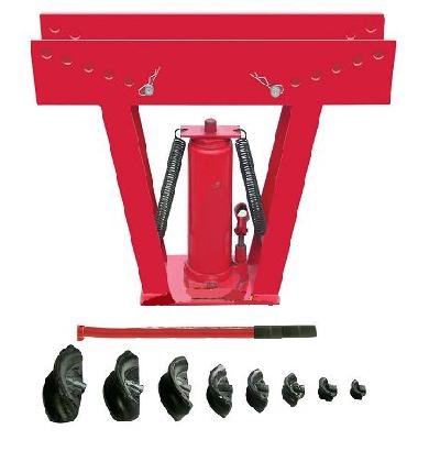

1. Najtrudniejsze do skombinowania w garażowych warunkach - giętarka do rur i spawarka lub Migomat - pewnie jakby popytać to ktoś ze znajomych ma i użyczy
Używam takiej giętarki za ok. 300zł i już się kilka razy zwróciła - powstały gmole do ER-5-tek, BIG-a i kilka stelaży pod kufry 2. Wiertarka i wiertło M10

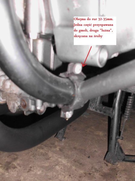

5. 2 sztuki obejm do rur 32-35mm - takie skręcane z dwóch części z gumową uszczelką w środku - ok.5 zł sztuka

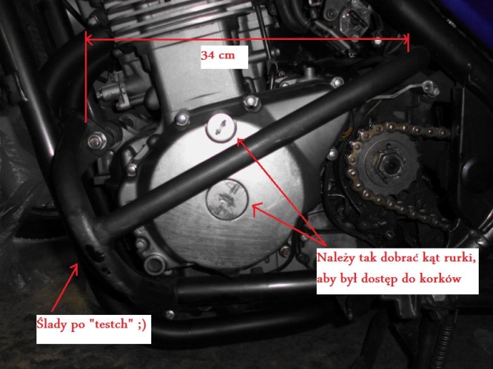

Wymiary na zdjęciach podane są od rurki do rurki "od wewnętrznej" i należy traktować je orientacyjnie - projekt powstawał w trakcie tworzenia "w czasie rzeczywistym" , zgodnie z zasadą "najpierw tnij, a później jakoś się to dopasuje"
Gmole były "testowane", gdy siostra uczyła się jeździć motocyklem i spisują się dobrze - strat w ludziach i sprzęcie nie było
Zdjęcia poglądowe:
Moje: Łolesa: Szczegóły:

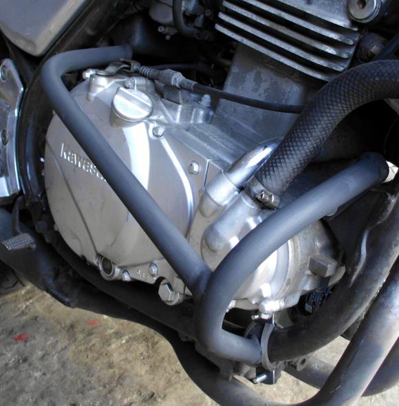

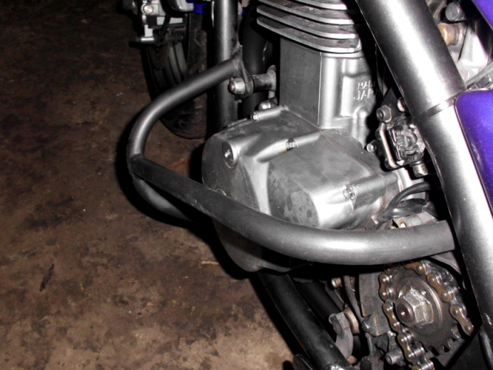

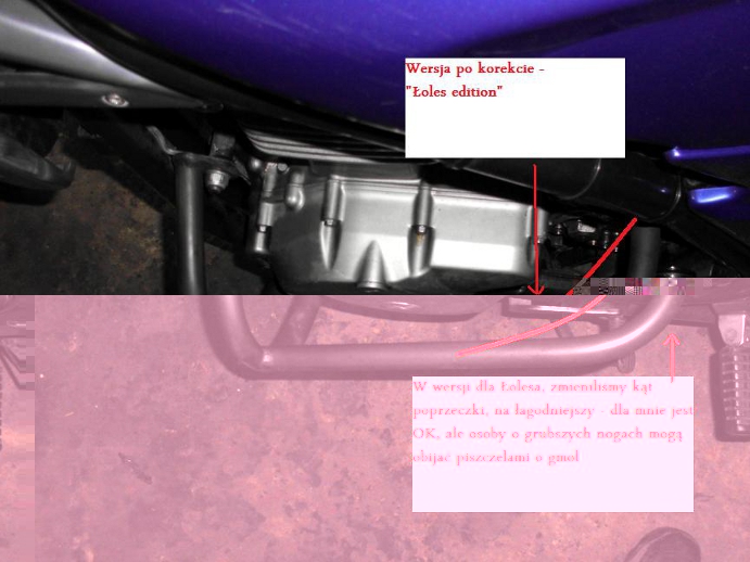

Gmole powinny odstawać od silnika na szerokość podnóżków - im szerzej, tym mniejsze straty, przy glebie, a stopa mieści się pomiędzy setem z podłożem, nie zostanie przygnieciona motocyklem.
Nie można też przesadzić z szerokością, żeby nie były szersze niż motocykl.

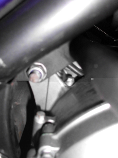

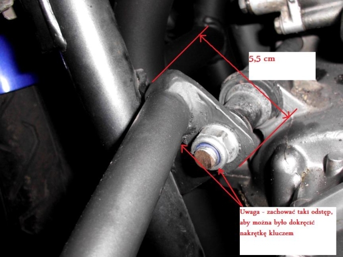

Mocowanie górne, przód: Mocowanie górne, tył, lewe:

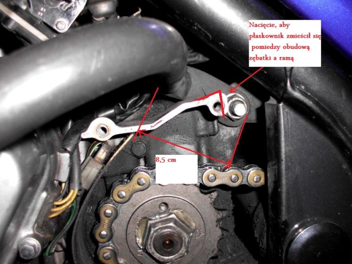

Płaskownik trzeba lekko podciąć, żeby mieścił się pomiędzy ramę a obudowę zębatki. Mocowanie górne, tył, prawe (od strony sprzęgła): Mocowanie dolne: Kwestia wykończenia zależy od fantazji wykonującego.
Ja wyszlifowałem spawy turbinką z kamieniem szlifierskim, a następnie pomalowałem farbą Ben Braven Ferrobond - farba typu "3 w jednym" typu Hamerajd, ale lepiej się nanosi, można malować pistoletem i tworzy "gumiastą" warstwę odporną na ścieranie. Dostępna w marketach budowlanych - 30zł za litr, będzie potrzebne ok. 200ml + rozpuszczalnik. Kolor grafitowy idealnie pasuje do oryginalnego koloru ramy w ER-ce

Nie ograniczają, oponę można spokojnie zamknąć i jeszcze sporo miejsca do podłoża zostaje - testowane na GlossglocknerCorr pisze:Czy takie gmole bardzo ograniczają prześwit w zakręcie?
Spójrz na trzecie zdjęcie od góry (motocykl Łoles'a) - można sobie wyobrazić, jak bardzo trzeba by się położyć, żeby przeszlifować gmolem.
