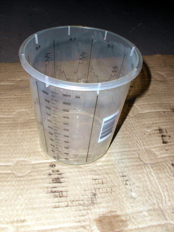

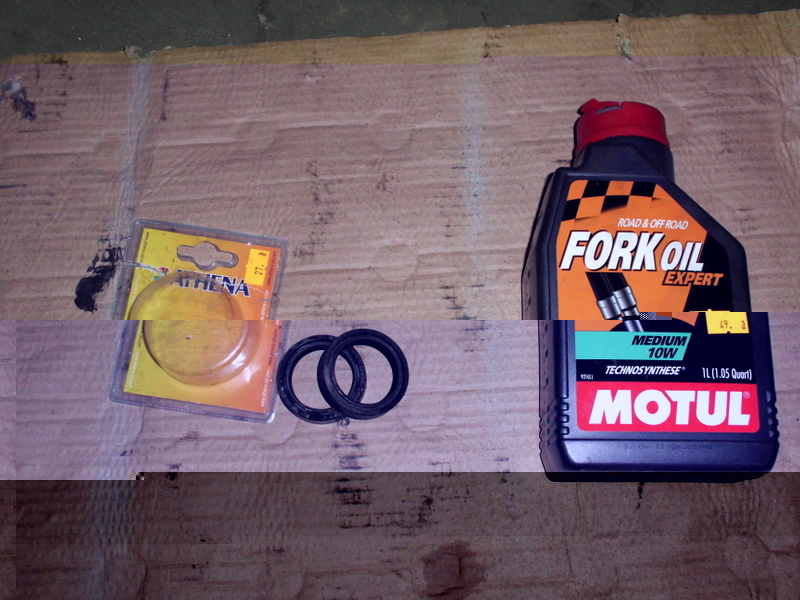

- Kubek z podziałką w ml np. taki: - No i najważniejsze olej i uszczelniacze - koszt ok. 75 zł O gęstości oleju i firmach produkujących uszczelniacze można by założyć osobny temat (już chyba nawet jest) - ja leję 10W, taki jak zaleca serwisówka.

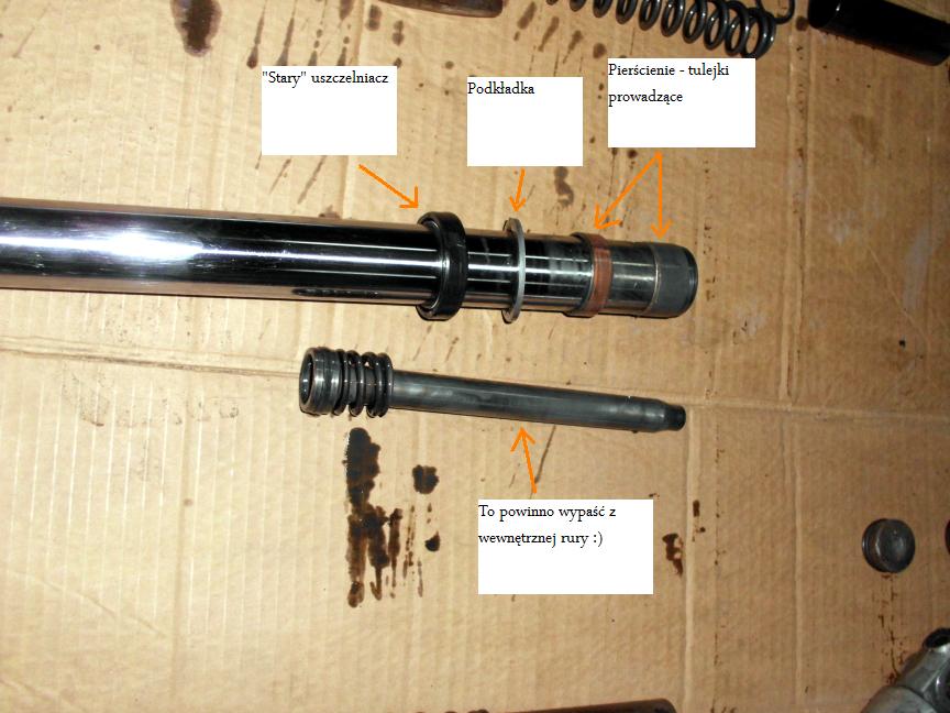

8. Wyjmujemy z rury tulejkę, podkładkę i sprężynę (zaoszczędzi to nam grzebania rękami we wiadrze z przepracowanym olejem)
Czyli do tej pory powinniśmy mieć: 9. Wylewamy stary olej z lagi (należy kilka razy rozciągnąć i ścisnąć lagę, żeby "wypompować resztki oleju").

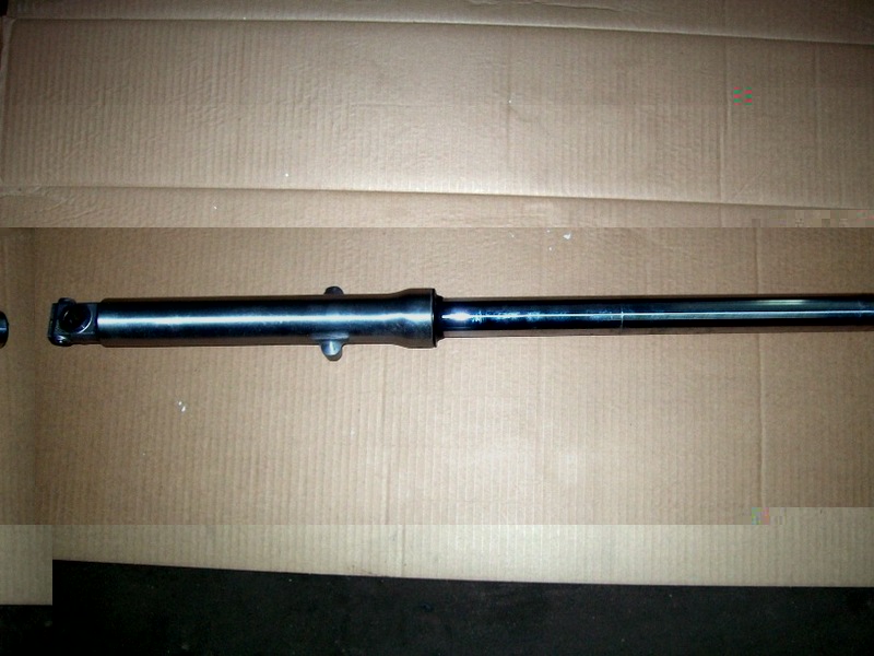

10. Zdejmujemy uszczelniacz przeciwkurzowy i druciany pierścień zabezpieczający oraz "właściwy" uszczelniacz. Tutaj pierścień jest lepiej widoczny: 11. Przystępujemy do rozłączenia rur zewnętrznej i wewnętrznej, a co za tym idzie wyciągnięcia starego uszczelniacza.
Rury są połączone ze sobą jak na przekroju (sorry za jakość - szkic "na szybko"): Przy tej czynności przyda się pomoc drugiej osoby
W tym celu mocujemy lagę w w imadle, do wewnętrznej rury wkładamy "przyrząd" do blokowania a na dole zewnętrznej rury odkręcamy śrubę na imbus "6". 12. Następnie energicznie szarpiemy za wewnętrzną rurę i wyciągamy ją z wewnętrznej.
Tutaj mogą pojawić się trudności - niekiedy połączenie jest tak zapieczone, że rozłączyć rury udaje się dopiero po podgrzaniu na kaloryferze lub laniu wrzątku na uszczelniacz. Ten drugi sposób przerabialiśmy w ER-ce Krzyśka i szarpaliśmy na zmianę przez kilkanaście minut. U siebie, w ubiegłym roku udało mi się rozłączyć rury w rękach, bez użycia siły.
Jeżeli się udało to powinniśmy mieć taki widok: Oceniamy stan wewnętrznej rury - czy nie ma rys i innych mechanicznych uszkodzeń oraz ubytków chromu.
