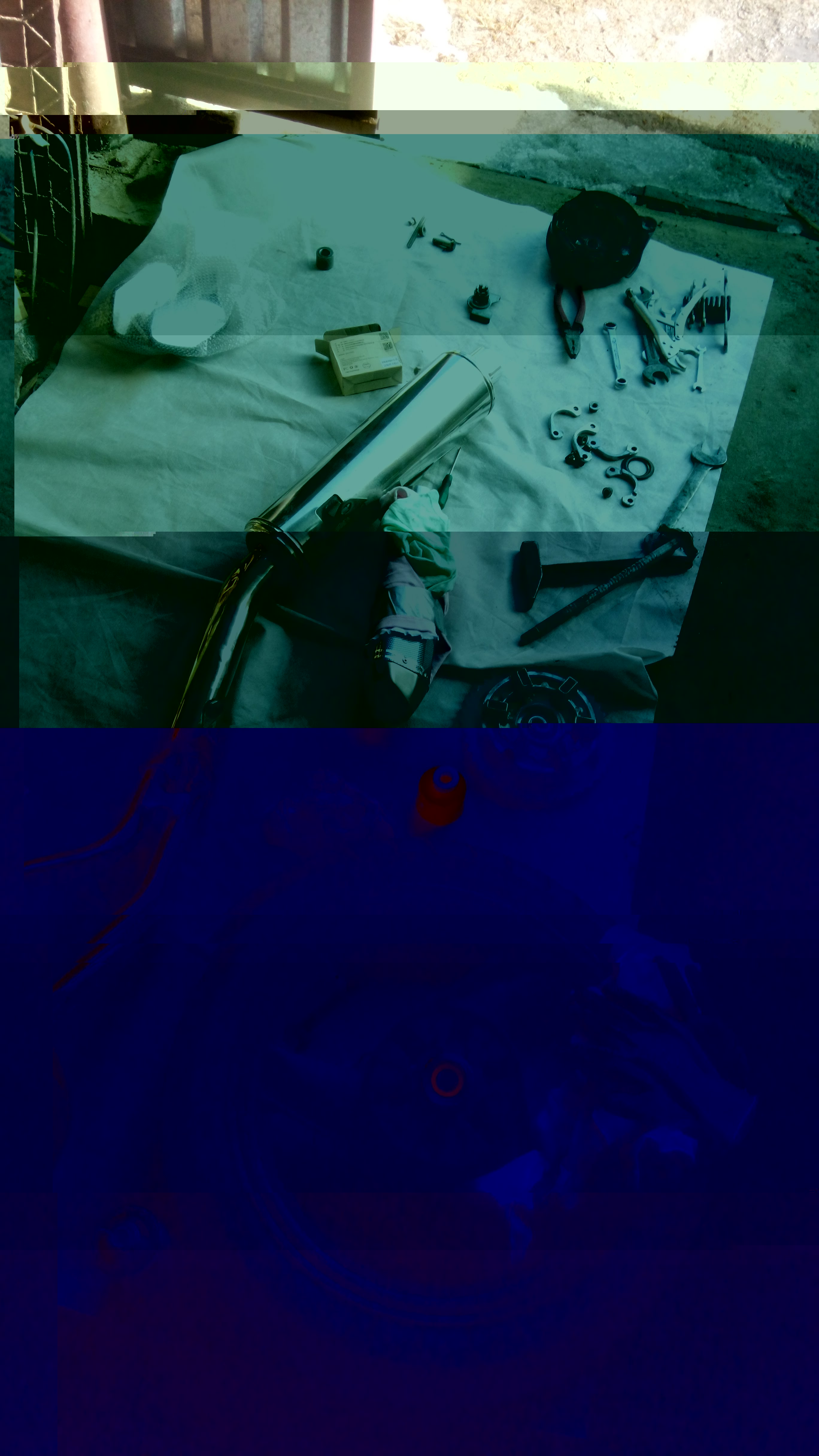

]Witam wszystkim :) Dziś uśmierciłem świerszcza ;D i jestem mega zadowolony! nie myslałem że aż tak fajnie będzie brzmiał ;) Szkoda że na filmie nie odzwierciedla dokładnie prawdziwego brzmienia ;( nagrałem film na spontana.. na wolnym czasie nagram dokładniej efekt przemiany :)https://youtu.be/whiSe6vQ8n0]
Przed metamorfozą ;P
