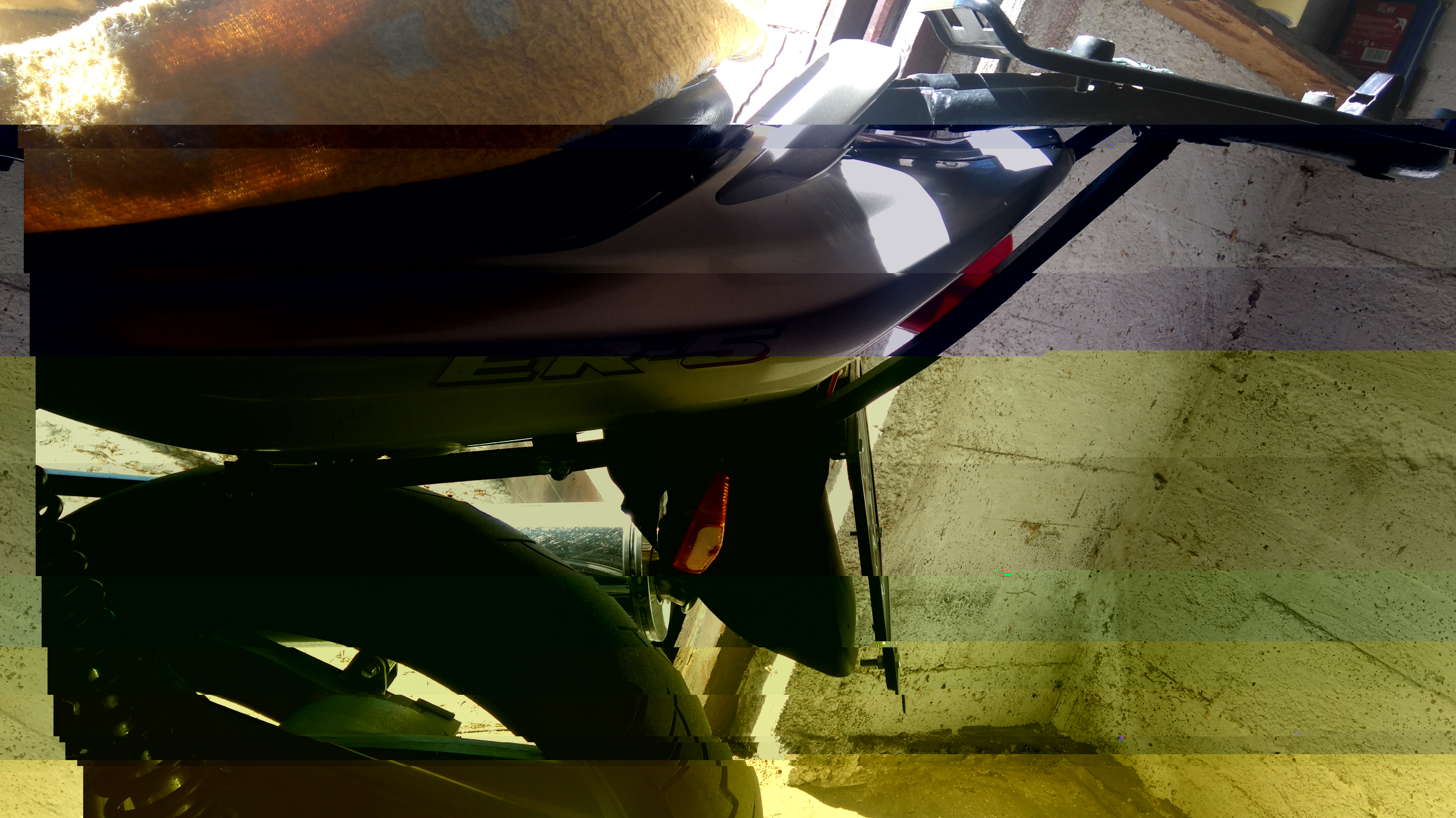

Postprzez filip9286 » 02 Kwi 2016, 10:50
no hej, ja mam taki stelaż po poprzednim właścicielu a stelaż jest a'la "Janusz potrzymaj mi piwo i patrz" :D
To tak: rury idące pod tylnymi boczkami mają długość 58cm ale lepiej wziąć 60cm zawsze można uciąć jak dospawać mają wymiary 1x1 cm. "podkowa" idąca pod mocowanie stelażu ma długość ok 1m, ma średnićę 1,5cm . Jest powyginana do wewnątrz i połączone są kawałkiem blachy z dwoma otworami które łączą uchwyt pasażera.

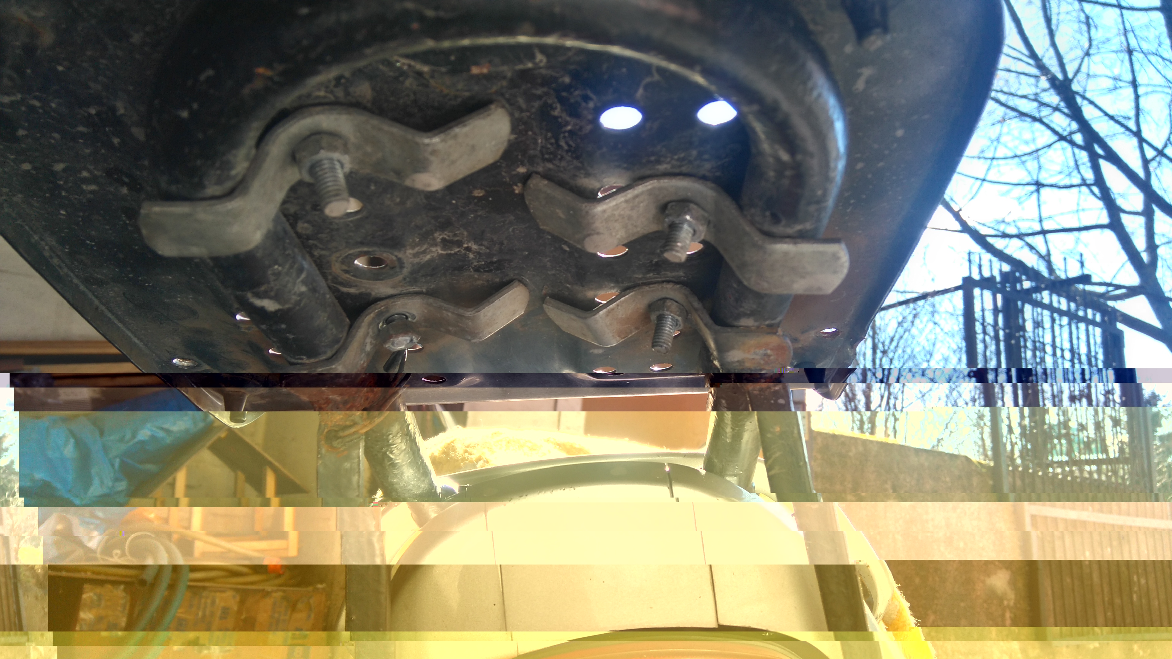

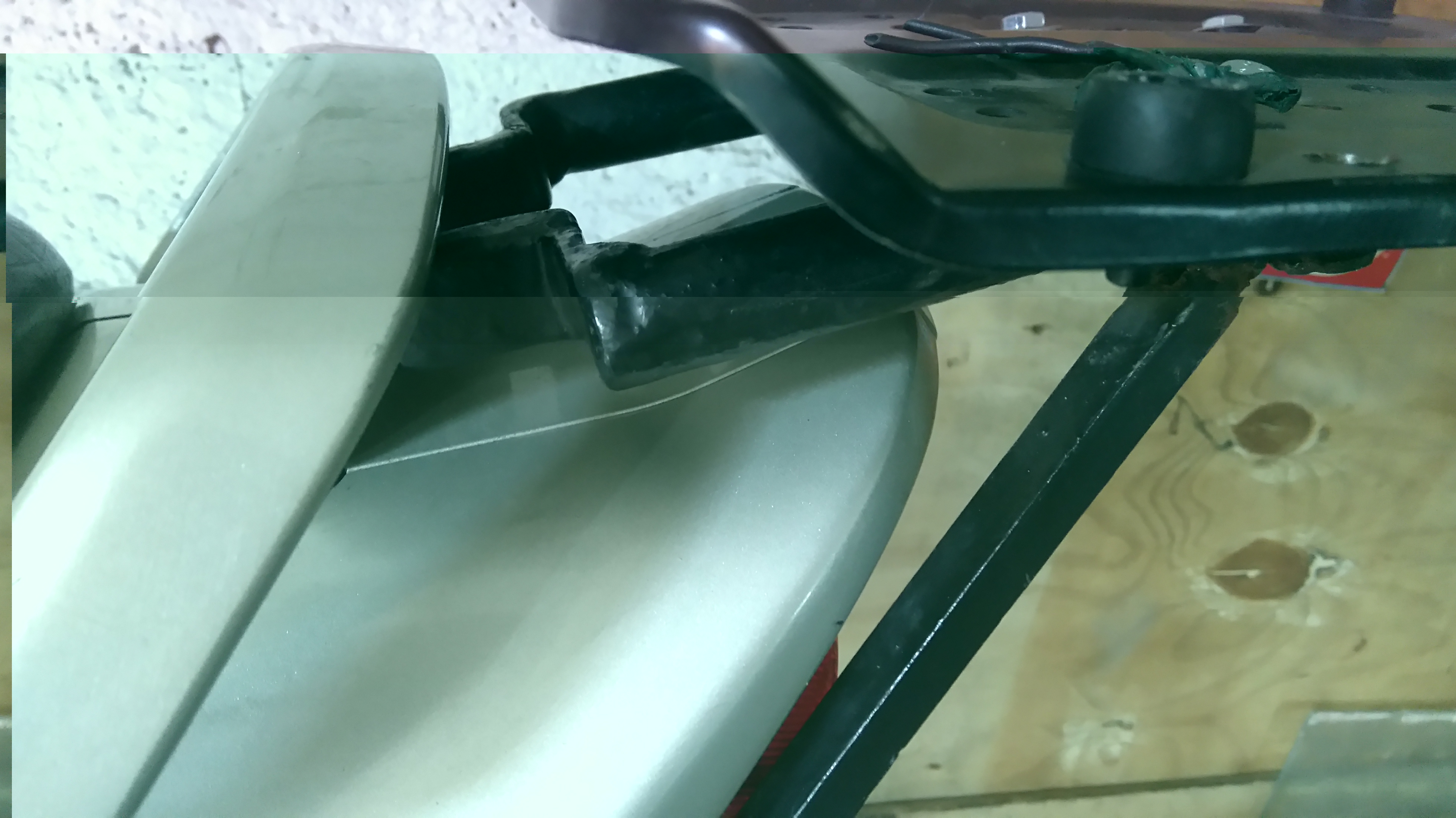

Re: Stelaż kufra centralnego
Postprzez filip9286 » 03 Kwi 2016, 10:28
Do zamków nawet nie dochodzi jak widzisz. A jak się trzymają te rury kwadratowe pod plastikami ? Najprościej jak można było zrobić. Dwie śrubki na klucz 8 wychodzą obok siebie i za tym bolcem co ramy wystaje do dołu kawałek blaszki, nakrętki i jest cacy ;)
