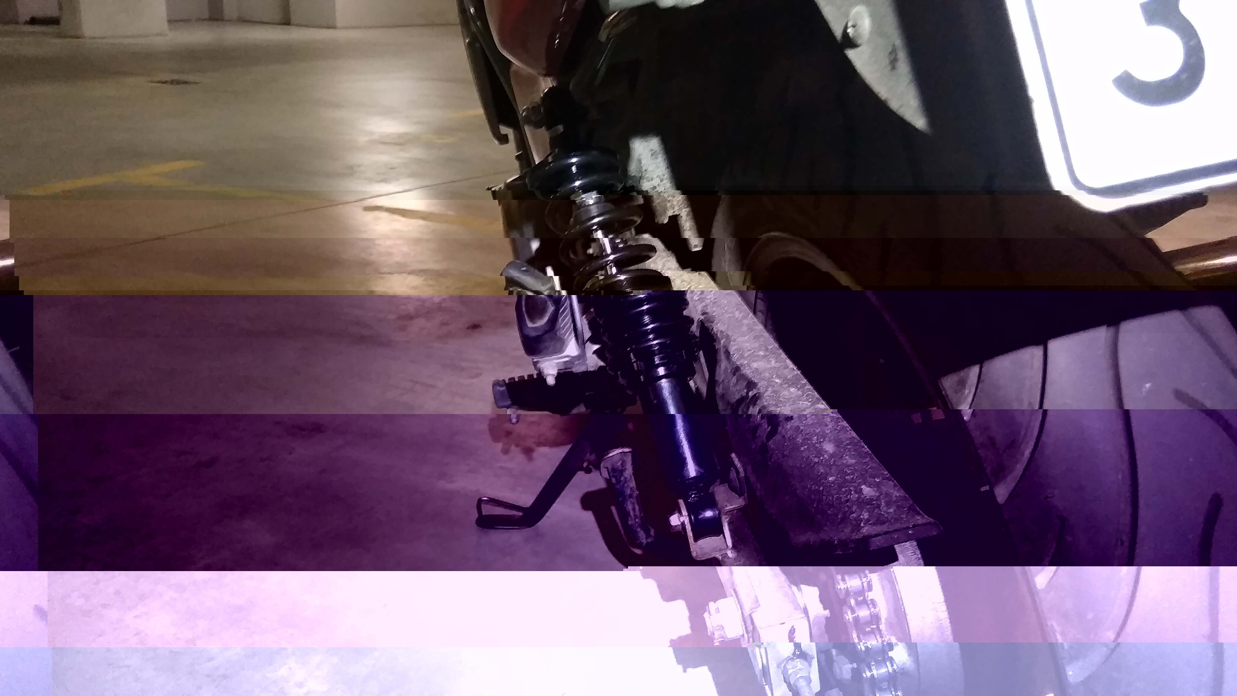

Cześć,
jako że na moje tylne amory przyszedł czas, pomyślałem, że poszukam czegoś bardziej zbliżonego wymiarami do oryginału niż te od Jawy.
Znalazłem do Junaka 901 Sport, niemal identyczna długość (może milimetr różnicy ) z taką samą dolną tuleją (10 mm) górną gumę musiałem przełożyć ze starych (oryginał 14 mm) i nie ma żadnej różnicy wysokości na stopce centralnej.
Sprężyna jest trochę szersza, ale weszła bez problemu.
Dałem za nie z przesyłką 239 zł.

Całkiem dobrze to wygląda!
Tylko mam jedną obawę - Junak 901 jest dużo lżejsze, mam nadzieję, że wszystko wytrzyma taki sam okres eksploatacji jak ORI

Re: Amortyzatory tylne
Brałem to pod uwagę, Junak 901 jest lżejszy (na sucho) o 50 kg, ale dopuszczalne obciążenie ma dosyć spore, bo 150 kg to daje coś około 65 kg różnicy DMC pomiędzy ER5.
Ważę 70 kg, jeżdżę bez plecaka i wykluczam taką jazdę tym moto
Co do okresu eksploatacji to nie ma co szaleć z oczekiwaniami, to co tanie i z chin nie wytrzyma długo
Pierwsze pozytywne wrażenie było już po zestawieniu ze stopki centralnej, moto zamiast odbić góra-dół to tylne koło dosłownie przykleiło się do podłoża
