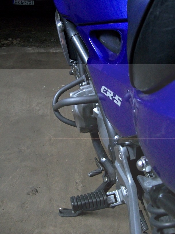

Dzisiaj zamontowałem swoje "dzieło" - rura sezonowała się w garażu od zimy
Nie licząc robocizny - kosztowało mnie to niecałe 50 zł:
30 zł - 3 metry rury bez szwu 1/2 ', 2mm ścianka (konstrukcja trochę "pancerna") - potrzebne były 2 metry, 1 metr zep... pochłonęły badania projektowo-rozwojowe (tak, tej wersji się będę trzymał)
4 zł - dwie obejmy do rur 32-37mm,
15 zł - dorobienie dłuższych szpilek, nakrętki, podkładki
Rury giąłem na zimno (wypełnione piaskiem i zaspawane), na najprostszej giętarce jaką kiedyś kupiłem na Allegro za ok.300 zł.
Malowanie - zlewki podkładu akrylowego pozostałe po malowaniu jakiegoś auta + warstwa wierzchnia - grafitowa farba pozostała po malowaniu płotu
Oby się nie przydały
...i pomyśleć, że "kupne" to równowartość ok. 200 puszek piwa

Dzióbek! Gratulacje! Po porstu wypas, ze sam takie cos zrobiles! Moze kiedys zrobimy konkurs na najlepsza wlasnorobke (DIY) w kawie
Narazie widze Ciebie i Krzycha jako kandydatow do konkursu

Dzióbek muszę przyznać, że gmole wyglądają bardzo dobrze. Może byś pomyślał nad jakąś produkcją, myślę że parę osób na tym forum byłoby zainteresowanych
