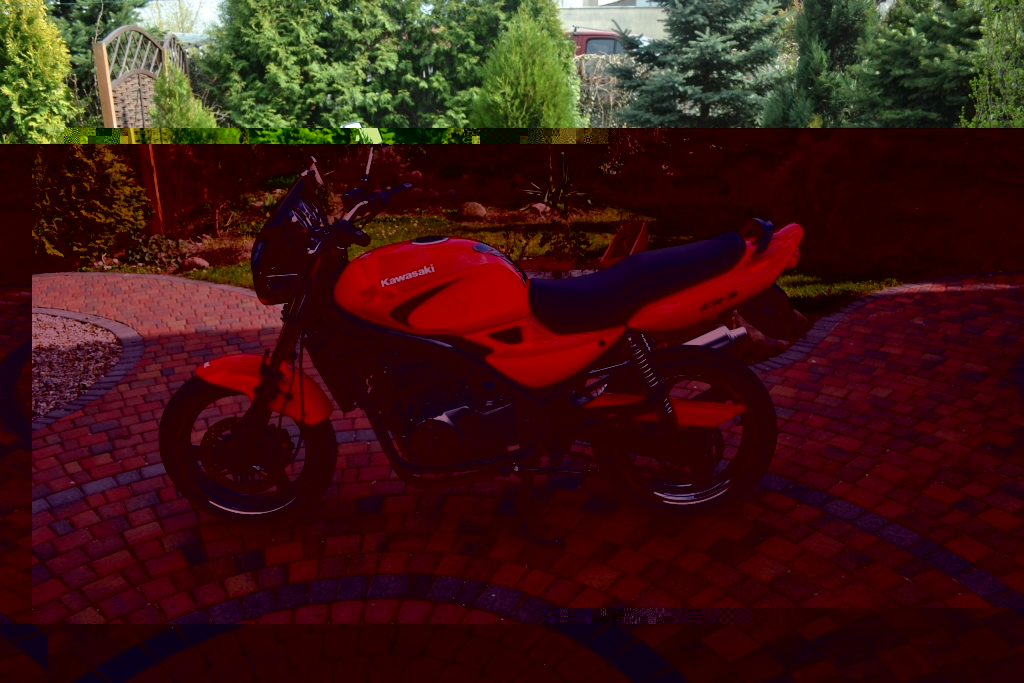

a uwierzysz że o czarnym kolorze myślałem 8-) dołożę do tego sety na czarno i będzie fajnie wyglądać :D
Robiłem sobie kiedyś symulację w photoshopie
Jeszcze lepiej by się prezentował z czarnym silnikiem, ale narazie nie ma potrzeby malować silnik :D

tez myslalem o czarnym kolorze ale liepiej zeby bylo jak z fabryki, bo przy sprzedazy klient ktory sie zna na er5 moze sie czepiac tego. moje juz sa pomalowane i czekaja na motaz :) jutro mam zamiar sie za to zabrac. a potem zmiana koloru :D
