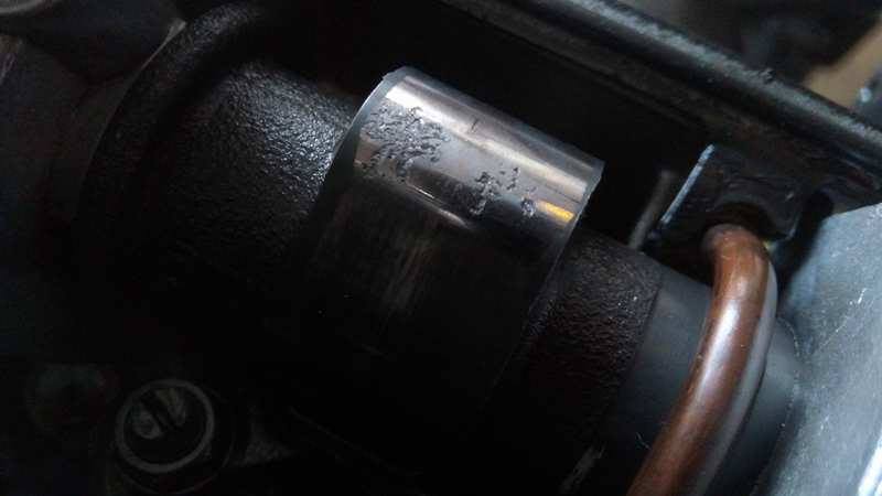

Witam, ostatnio wziąłem się za regulacje luzów zaworowych i po zdjęciu pokrywy zaworów zauważyłem że na krzywkach tylko tych po lewej są takie niewielkie wżery. Prawe są w idealnym stanie. Krzywki na rzut oka albo po dotknięciu nie czuć żeby złe wytarte albo krzywe.
Co może być przyczyną?

Najprawdopodobniej przyczyną jest zespół SKS*.

To 2006 zblokowany jeszcze na 34km :P to bez przesady
Na budziku ma niby 30k ale na to się nie patrzy
Chyba że kawy tak mają?

Ale to nie ma znaczenia, wystarczy, że postał np. rok bez odpalania silnika i mogła się korozja pojawić gdzieniegdzie. Jak zaczął motor regularnie pracować, to korozja się starła i zostały wżery ;)
Moim zdaniem nie masz się co przejmować ;)
PS: od stania motocykle czy nawet auta bardziej się niszczą i psują niż od ostrego jeżdżenia ;)
