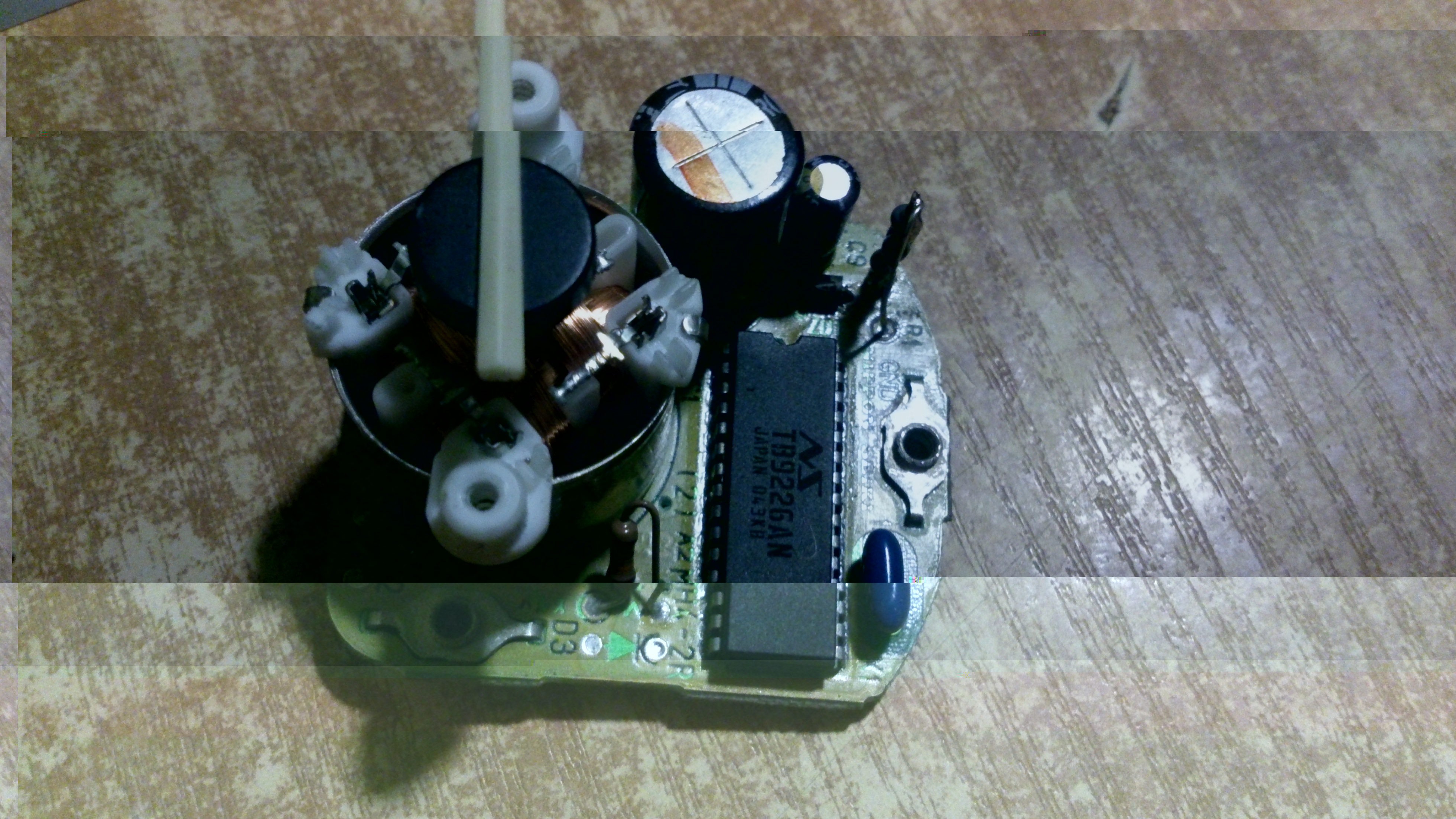

- Podawacz śrubek
- Posty: 6
- Rejestracja: 15 mar 2016, 16:00
- Miejscowość: Prudnik
Re: Obrotomierz spalony opornik
zdjecie układu scalonego
TB9226AN. Ciekawe, można go kupić (na Aliexpressie), ale nie ma ŻADNEJ noty katalogowej tego układu. JEst TB9228, ale nie wiem, czy to ta sama rodzina.prokopiusz pisze:zdjecie układu scalonego
W każdym razie:
Warto by wymienić resztę elementów (trzy kondensatory tam jeszcze widzę i dwa rezystory). Koszt pewnie zamknie się w 10zł (elementów).
Jeżeli to nie pomoże, a sygnał dochodzący z moto jest poprawny, to tylko ten układ jest winny. I jeżeli to nie jest układ programowalny (TB9228 jest), to można go zamienić. Jeżeli zaś jest to mikrokontroler, to i tak trzeba szukać nowego obrotomierza.
Cyknij jeszcze fotkę od strony ścieżek. Możliwie jak najlepszej jakości. Najlepiej dwie dla pewności.
