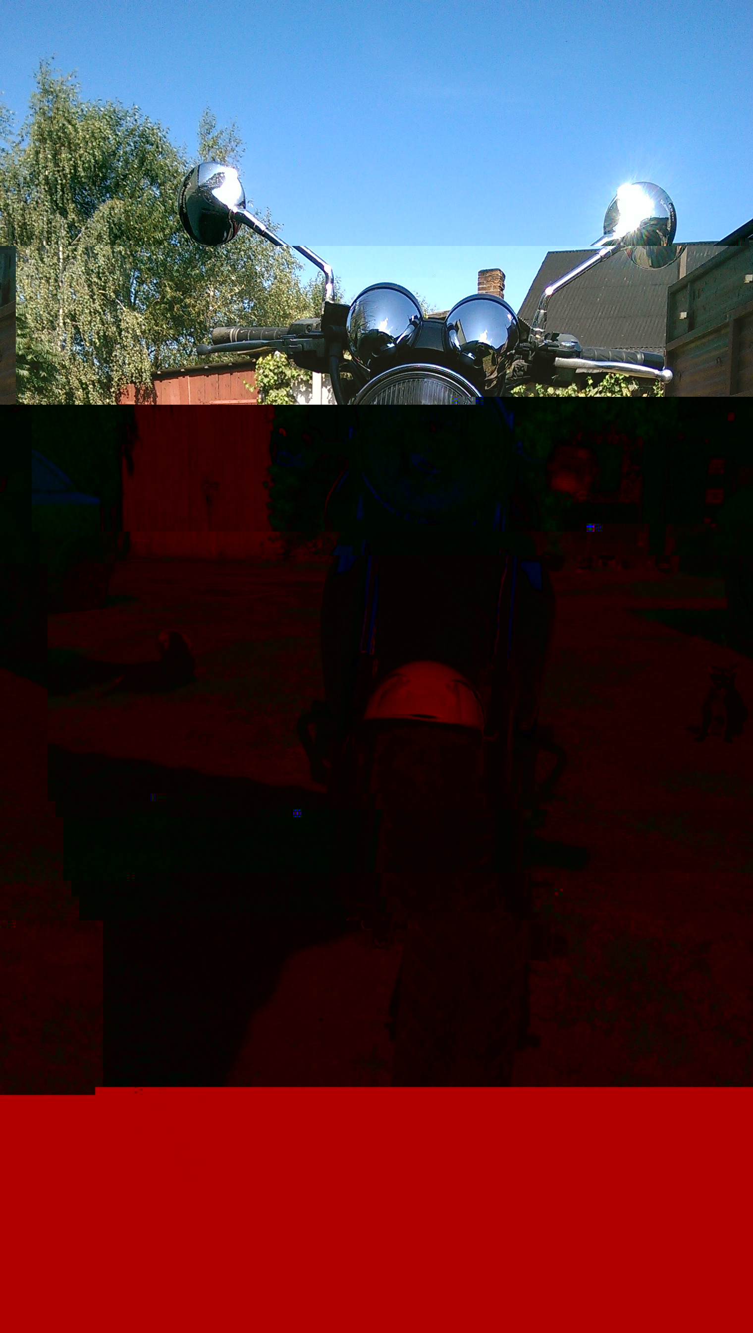

Wczoraj spotkała mnie przykra sprawa. Zaliczyłem swojego pierwszego ślizga na moto przy niewielkiej prędkości. skończyło się upadkiem i moto poleciał około metra do przodu.Mam taki problem że wydaje mi się że kierownica jest lekko skrzywiona, lusterko tak jakby patrzało w lewo, a koło jakby przesunęło się w prawo co prezentuje na załączniku.Mój upadek skończył się na otarciu poniżej kostki, zbitym migaczu, obtartym tłumiku, obtartym kubku przy zegarach. Jakieś pomysły co z tym fantem zrobić?

generalnie pytam na co należy zwrócić uwagę przy motocyklu po ślizgu? nie chodzi mi o kupiony tylko własny.
zbiłem kierunkowskaz prawy, obtarty gmol, obtarta rura wydechowa,delikatnie przetarty przedni błotnik, obtarcie na prawym kubku zegarowym.
Motocykl generalnie odpala tak jak odpalał.jednak mam wrażenie jakby opona z felgą przesunęły się na osi.Chociaż może to być tylko moje wrażenie. zgięte lagi?w tym motocyklu można "zósemkować" koło?

Skocz do serwisu i niech Ci wyważą opony - koszt niewielki, a będziesz miał pewność, że felga prosta i opona dobrze siedzi
Przy okazji możesz im powiedzieć, by sprawdzili, czy koło siedzi prosto względem kierownicy. Za całość pewnie nie zapłacisz więcej niż 100zł.
A co do kierunkowskazu - multum tego na allegro w rozsądnych cenach (ok. 30-50zł za szt)

no wlasnie mi sie wydaje ze kolo nie siedzi prosto wzgledem kierownicy kierunkowskaz juz zalozylem i podlaczylemKanc1erz pisze:Skocz do serwisu i niech Ci wyważą opony - koszt niewielki, a będziesz miał pewność, że felga prosta i opona dobrze siedzi
