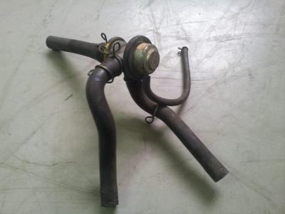

Mam pytanie odnośnie Odmy. Patrzylam pod bak i z tego co mi sie wydaje powinien (a moze nie???) isc od odmy maly gumowy wężyk.
1. Jaka jest jego funkcja?
2.Co moze sie stac gdy jest odlaczony?
Z gory dzieki za odpowiedz
No to moze jeszcze inaczej pytam bo np. Tu juz jest ten maly przewodzik u mnie go nie ma i stad to pytanie
