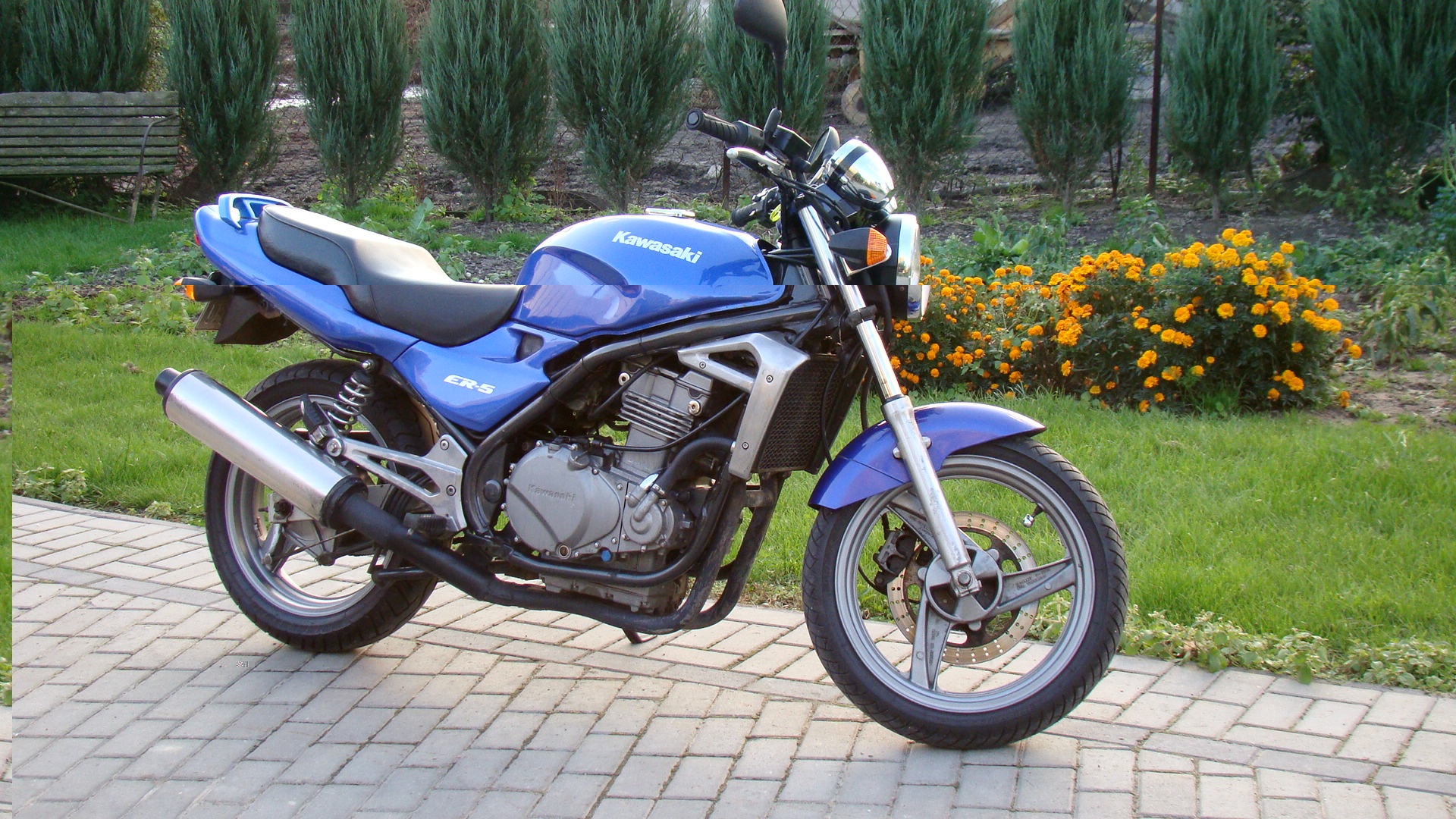

To teraz ja się o coś was spytam. Jak u was jest poprowadzona linka sprzęgła ? U mnie obciera o osłonę chłodnicy i już jest z lekka przetarty. Czy wy też tak macie
Na potwierdzenie foto:
