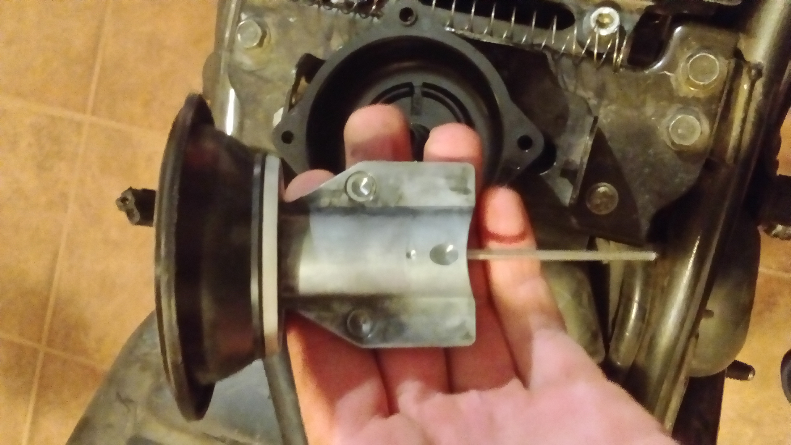

Kawa leci tak to 155 w porywach ;/ Można coś z tym wykombinować żeby szybciej jeździła?
odblokowanie ERki

zaklej te dwie dziurki i gotowe te z boku przepustnicy

Wymień gazniki bo możesz mieć problem jak się odklei klej z dziurek.

Zakleiłem klejem do pękniętych bloków silnikowych. Na razie zimno nie było gdzie się rozpędzić ale różnice czuć bardzo powyżej 8000obr. Wcześniej nie miał takiego power na wysokich obrotach
Przeróbka na duży plus
Jakby ktoś miał na sprzedaż przepustnice to proszę dać znać

kiedyś sprowadzałem przepustnice są dość drogie same nowe oryginalne mębramy na allegro kosztują około 200 zl
-- 22 Lut 2016, 22:49 --
ps ja w moim tez jak czyściłem gaźniki zauważyłem ze mam tez właśnie zaklejone te dziurki w przepustnicach i nie widać ze by miało coś się odkleić...
jak przegazuje motor to tak zasysa powietrze ze aż ściska krućcie ssące widać jak guma się ściska na nich
czyli ssanie ma jak małe źrebie

Cześć wszystkim jestem w trakcie czyszczenia gazników regulacji zaworów i wymiany opon i smarowania robie taki ful serwis przed sezonem i mam pytanie związane właśnie z odblokowaniem
erki , co do odblokowania znalazłem ciekawa informacje w brifie
myslicie że wystarczy zalkeić te 2 dziury na przepustnicy ?
- Corr
- Posty: 697
- Imię: Adam
- Miejscowość: Zabrze
Re: odblokowanie ERki
Tak, te dziury na pewno kastrują moc. Sprawdź jeszcze jakie masz rozmiary dysz
