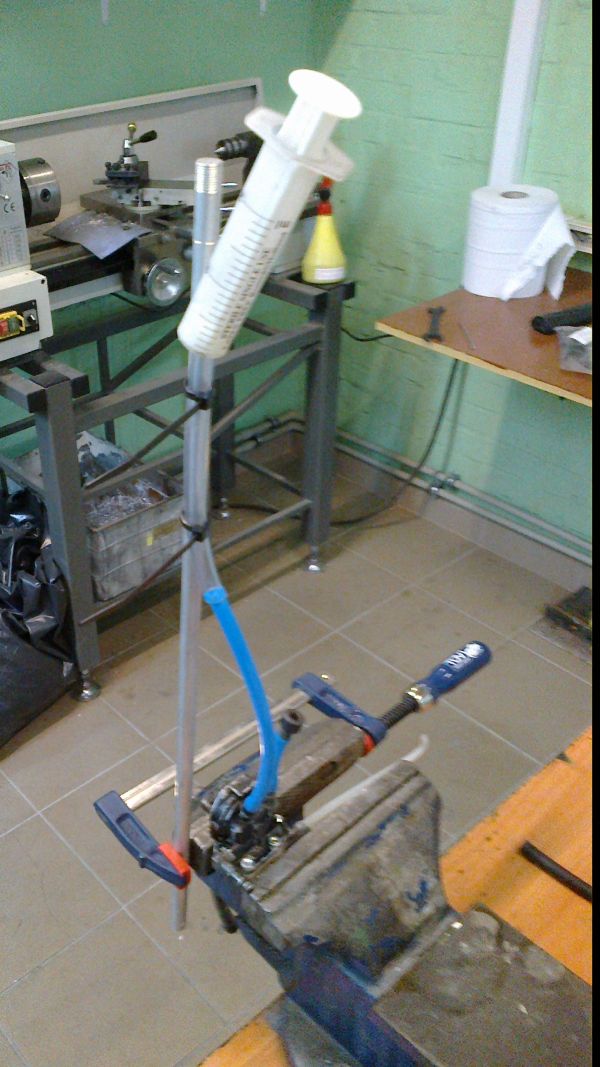

K021
Miałem to samo.
Prawdopodobnie zalało Ci silnik benzyną. Przepuszcza najprawdopodobniej kranik, grawitacyjnie benzyna z baku poszła w silnik. Sprawdź stan oleju w silniku i powąchaj korek. Jak masz wachę to czeka Cie wymiana oleju + filtra. Kranik możesz rozebrać i sprawdzić membranę, może jest zasyfiona. Złóż gp następnie, wsadź w jakieś imadełko i podepnij sobie jakieś rurki pod wyjście RES i ON, wlej w nie wachy i sprawdź czy w pozycji kranika na RES lub ON Ci nie przepuszcza kranik. (tylko w pozycji PRI powinno zasuwać grawitacyjnie, w pozycjach RES i ON membrana chodzi na podciśnienie) Dodatkowo sprawdź świece, bo od kręcenia pewnie są zalane. Warto też sprawdzić filtr powietrza i cały airbox, czy nie jest zalany. Jak jest to wyczyść a filtr powietrza niech odparuje na słońcu. Robota na jeden wieczór, ja sobie poradziłem i dzisiaj śmigałem Kranik niestety musiałem wymienić...
Poniżej, zdjęcie mojego patentu na sprawdzanie kranika
